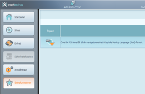

Knut! Jag installerade Naviextra på datorn och med usb stickan med synctool programvaran inpluggad, så kan jag nu uppdatera kartorna och då ser jag även att man kan föra över poi filer i KML-format till navigatorn, Strålande och tack för hjälpen! :-)
