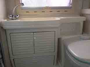

I ett tidigare inlägg under "...renovering" efterlyste jag tips på hur jag lämpligen kan laga min toa-vask som gått i sönder. Fick bra respons på mitt problem.
Nu har jag kommit fram till att vasken borde kunna repareras underifrån med hjälp av glasfiberväv, plastic padding eller något liknande, men.....hur får jag loss själva vaskdelen?
Som ni ser på bilden är själva vaskdelen separerad från underskåpet men det finns inga skruvar någonstans, varken underifrån eller från sidan.
Kan jag få loss vasken om jag monterar bort vattenkranen ???

Tror du må ta av fönster-rammen, regner med at du finner 2 eller 3 skruvor der. Er det ikke det så er muligheten stor for at vasken er limt til skåpet.
Sv: plocka isär vask....
Den kanske är limmad till underskåpet.
Koppla bort rören från blandaren så följer den med bänken.
Finns väl kopplingar i underskåpet.
Tack för ditt svar.....vasken är ej limmad i skåpet, verkar vara helt fristående från underskåpet..(går att ricka på den)...vasken har inte heller någon anknytning till fönsterramen....ser man på bilden så är skarven mellan underskåp och vask ca 10-12 cm nedanför kanten på vasken och denna skarv går runt...
Vasken hänger troligen på en plåt i bakkant. Titta efter plastnitar (2?) runt kanten som kan förbinda vask och underskåp. Ofta trycker man ut pinnen i mitten så går niten att ta bort.
Du behöver troligen ta bort blandaren också.
