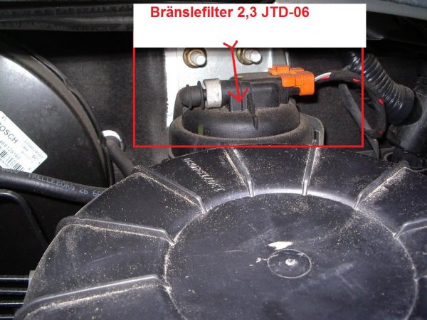

Var sitter bränslefiltret placerat på en Fiat Multijet 130 (2.3 JTD)?? Ngn som har en bild eller kanske en figur från en verkstadsbok. Har inte hunnit leta efter en verkstadsbok på den ännu, så det vore även bra om ni hade tips på böcker från Haynes eller typ det.

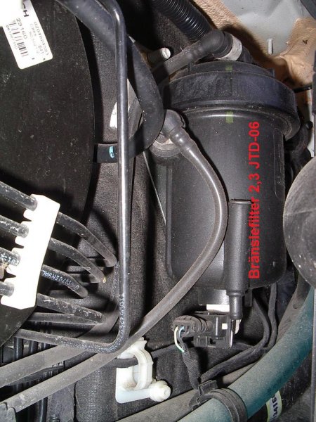

Bränslefiler 2,3 JTD-06 Placerad bakom luftfiltret.
    212,1 KB · Visningar: 121
    176,5 KB · Visningar: 110

Hur öppnar man "filterburken", antar att det är bara en filterinsats man byter??. Har hittat filtret på vär -08 nu, sitter inte riktigt på samma ställe som på bilden ovan. den sitter bakom strålkastarinsatsen på torpedväggen.
