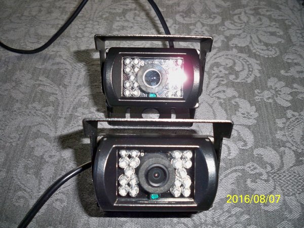

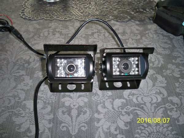

Jag har inköpt 2 backkameror som nu skall monteras bak på HB'n. Den ena är tänkt som backkamera & den andra som "backspegel". Finns det någon på forumet som har denna lösning? Hur har ni placerat kamerorna så att dom inte skymmer varandra? Varianter enligt bilder.
Bennie
    2,4 MB · Visningar: 4
    2,5 MB · Visningar: 7

Jag har också funderat på detta eftersom jag har en monitor med två ingångar. Jag har bara en kamera idag, högt placerad, som visar nederkanten på bilen och detta fungerar utmärkt vid behov av precis manövrering av bilen i trånga utrymmen.
Den andra kameran, som skulle "öppna" sikten i den dolda vinkeln snett bakåt på högersidan, har jag tänkt sätta lite till höger om den befintliga backkameran. Variant 2 alltså. Total kontroll bakåt i alla lägen, inbillar jag mig.

Jag har en monitor med fyra ingångar. Använder 3st. En för gråvattentömning, en för att köra rätt på klossar fram och den sista som backspegel.
Den för backspegel har jag monterat längst ner undet plastkjolen bak. Det blir en höjd över mark ca 36cm. Fungerar perfekt plus att när den är monterad på det viset så smutsas den inte ner. Eftersom vi använder bilen även på vintern så vet jag det.
Anledning till detta montage var att jag inte ville borra eller ha något utvändigt monterat på bilen. På Niesmann sitter ju den standardmonterade backkameran i emblemet o den är stängd när man inte har backen i.

Hade en strax ovanför regskylten riktad rakt bakåt som backspegel, den andra högt upp riktad nedåt, den övre kopplade jag till backlampan och den nedre till bakljuset.
Fungerade perfekt så länge jag hade den bilen.
