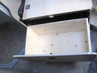

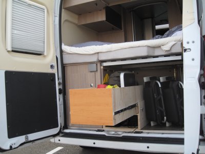

Att värma vatten med gasol drar inte mycket och visst med en plåtis måste man prioritera vad som ska med men en fläkt är inte så särskilt stor. När jag gick från plastis till plåtis plockade jag bort allt jag inte använt på ett halvår. Ordnade också så att jag lätt kom åt grejorna med kullagrade utdragbara lådor. Går att stuva kompakt men åtkomligt.
