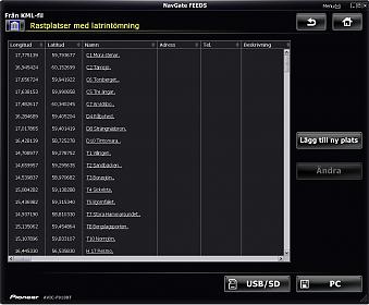

Hej Christer,
vi har en AVIC F910BT i vår husbil och jag har konverterat det mesta till KML-filer och allt funkar perfekt. Vi har både Artie-, Boardatlas- och HBK-filerm.m.
Bifogar en skärmdump på hur det kan se ut i NavGate efter en lyckat konvertering från t.ex. en CSV-fil.
    18,5 KB · Visningar: 48

Ja så ser det inte ut för mig, det blir allt i en kolumn, eller inget.
Använder ni Navgate eller vad??

Hej Christer,
