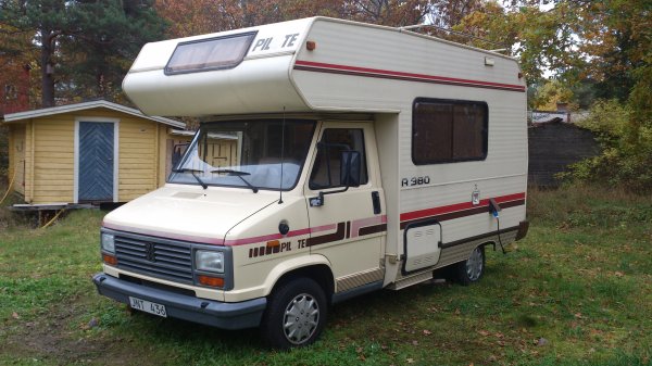

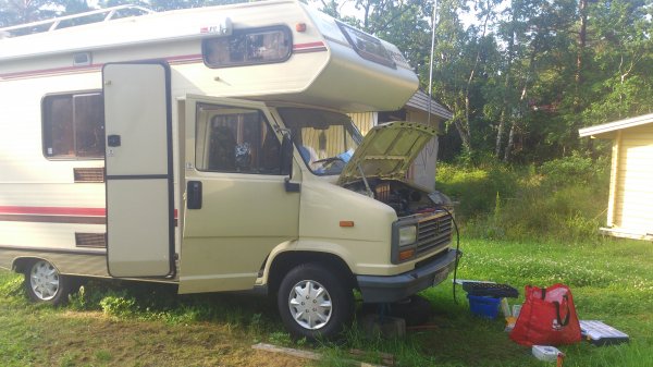

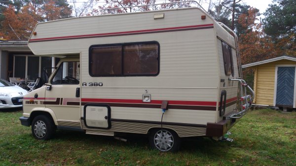

Är sedan en vecka tillbaks ägare till en Peugeot J5 Pilote R380 -89.
Nu finns det trotts det fina skicket en del små fix till den ska
rulla nästa sommar.
Dels så funkar inte Varmvattensberedaren, Den bara klickar.
Har ännu inte kollat om värmen i bodelen fungerar.
Håller just nu på med att byta en del slangar i motorrummet.
Ska täta om några fönster och se vad man kan hitta ny täcklist
för skruvhålen i ram runt fönstren.
Tja jag ska se vad mer som dyker upp.
Kommer lite bilder vart efter jag fixar, Å så kommer det att dyka
upp en och annan fråga också :)

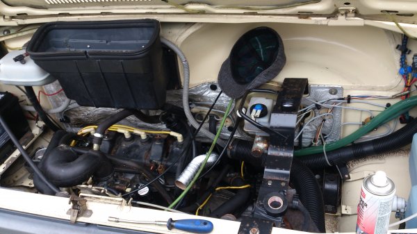

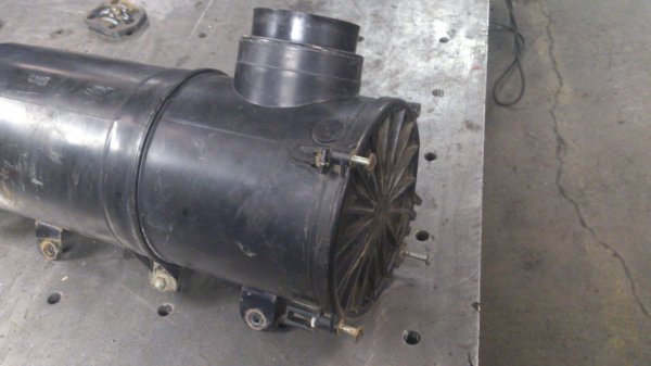

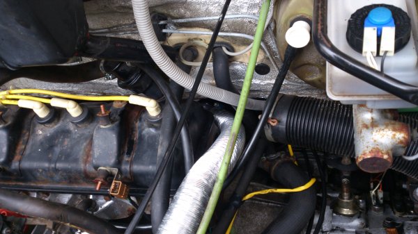

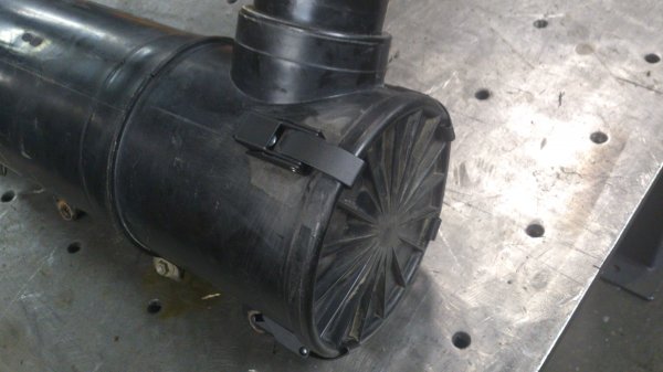

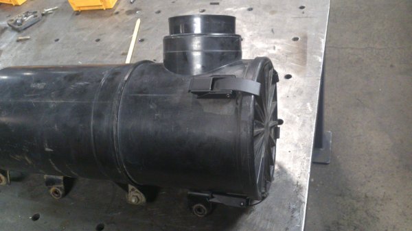

Jag skulle gärna byta ut luftburken till något sportigare, Men när man tillverkade bilen så byggde dom just luftburken på ett visst sätt för att motorn skulle fungera optimalt, Så jag har valt att behålla originalet.
Såg att till luftburken gick det två slangar, Den ena mot grenröret och den andra bara mot fronten.
Den som gick mot grenröret gjorde ingen nytta då troligtvis någon ägare innan mig bytt avgassystem tagit bort kåpan som ska sitta kring grenröret som ska leda varm luft in i luftburken.
Jag tillverkade en ny kåpa som jag satt på 1:a cylinderns utblås så jag får något som liknar det som en gång satt på den.
Sen så var fästena till locket på luftburken trasiga, så jag bytte ut dom mot snabbspännen istället.
Tilläggas kan att jag bytt både motorolja och växellådsolja, tvättat luftfiltret och kollat att tändstift ser fräscha ut.

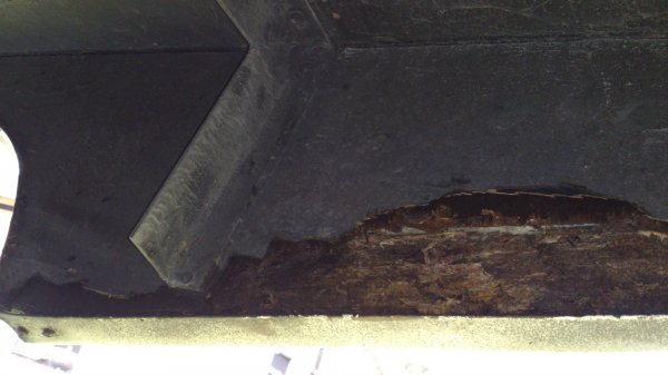

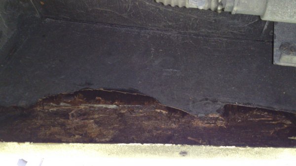

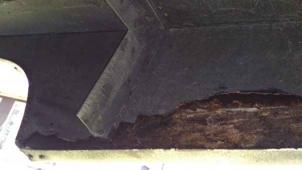

Jag har upptäckt fukt i husbilen, Men fukten finns inte i husdelen, Den finns i dom nedre delarna bak på husbilen.
Fukten är begränsad så den ser inte ut att kunna spridas uppåt då den är delad från husdelen typ.
Det ska bytas ut under våren mot färskt virke.

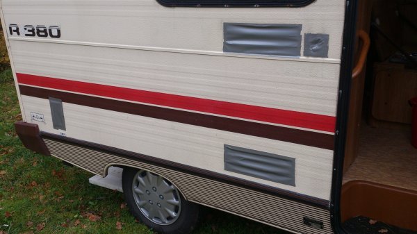

Jag har tagit bort några galler på ena sidan för att öva mig på att täta.
Sen så blir det att ta alla fönster med ny cilicon och nya plastlister för
att täcka skruvskallarna.
Gaffatejp fungerar som provisorisk förseglig för väta :)

Nej, som Peter skriver absolut inte silikon. Det är bara tillfällig nödlösning för att smeta på synligt i kanterna. När du har skruvat och tagit bort delarna/ramarna från bilen och skall täta dem som vid nymontering så finns det inget annat än Butylmassa av något bra fabrikat att använda. Butylmassa torkar aldrig, utan håller sig alltid kladdig och seg, så även om skarven rör lite på sig förblir det tätt.
Möjligen så kan man använda en tätmassa som har limkaraktär på en del saker, men det blir ett elände att få bort igen. Tätmassa med limkaraktär är Casco Marin, Bostic Superbond m.fl.

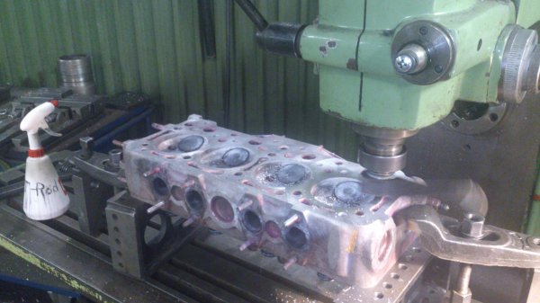

Hepp.

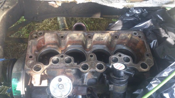

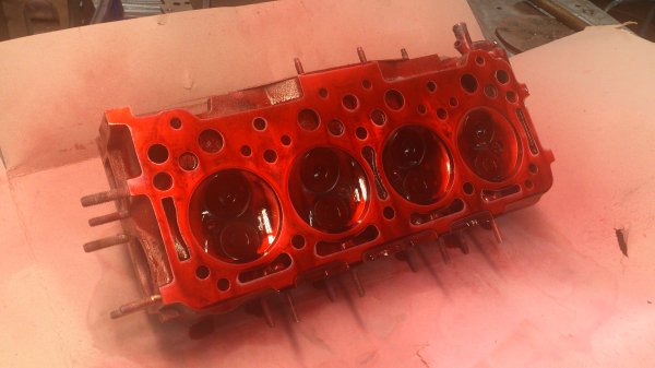

Tja som jag skrev så rök ju bilen en del vit rök vid start, Såg sedan att
den även tog vatten då expansionskärlet var tomt.
Rev ner å bytte cylinderpackningen och skruvade ihop allt igen å trodde
att allt va frid å fröjd och att jag skulle få åka ut å "perkera" lite med den.
Tji fick jag när varningslampan för het motor började lysa.
Lustiga i det hela så visade inte mätarna att den var varm på något sätt.
Luftade systemet flera gånger utan framgång, Lampan lös så glatt efter en
stunds körande.
Rev ner allt igen för att förvissa mig om att allt gjordes rätt, Inget fel gjort
vad jag kunde se och plockade ihop allt igen.
Luftade allt efter konstens alla regel, Men lampan lyste så glatt efter en
stunds körning.
Märkte nu att fläkten inte ville köra igång som den skulle utan funkade
lite sporadiskt då och då å motorn komm upp till 105 grade innan jag gav upp.
Nu är allt rivet på nytt å jag kör en ordentlig renovering med planad topp, Nya
foder och kolvringar m.m..

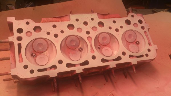

Först ut i renoveringen är Penetrantprovning för att se så inte toppen är sprucken
samt planing av den :).

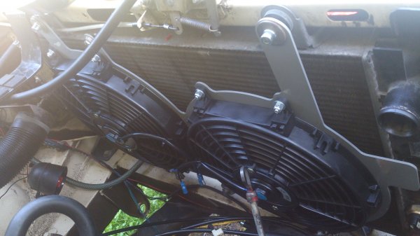

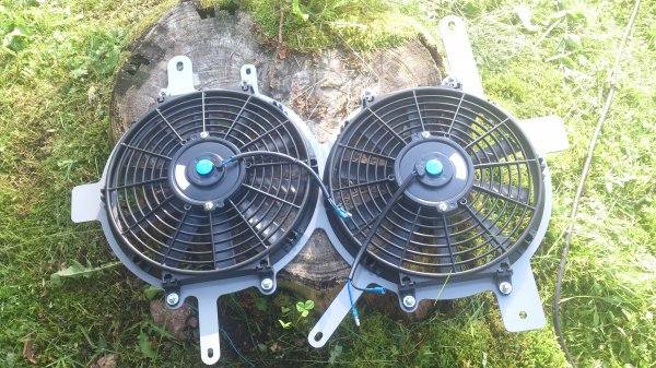

Nu börjar det hända lite igen.

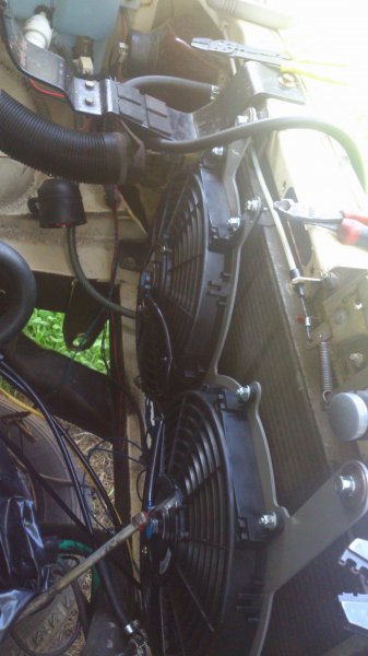

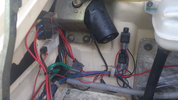

Har kastat ut den gamla kylarfläkten och ersatt den med två 12" fläktar.
Har en annan termokontakt som kyler lite tidigare än originalet.
tvättade kolvar och nya ringar på dom.
Honade ur foder lite lätt, Så väldigt fina ut och troligtvis bytta för bara
några tusen mil sedan.
Nu funderar jag om om jag ändå när jag håller på byta vattenpumpen också,
för jag fick för mig att den gick varm i lagren typ.
Shims till fodren fick jag hem idag, så nu ska jag mäta in så fodren kommer
i rätt höjd i förhållande till blocket.
Det kan ju kanske bli en husbilssemester under min semester som börjar om en vecka :)

Sv: Pilote R380 -89, Peugeot J5
Snygga plåtar till fläktarna! det ser nästan ut som du tänkt till.:)
Mäta foderhöjder.... du ligger sämre till än mig inför semestern!:D:D:D
Sist jag donade med sånt var för säkert 20 år sen på en redan då gammal Gordinimotor, oj vilka minnen jag måste bearbeta nu.
Min husbil startar och går att köra men semestern börjar 17:00 i morrn och det finns lite kvar om man säger...
Lycka till och kör så det ryker!
mvh jocke

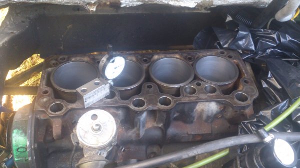

Idag blev det bara lite finlir med cylinderfoder.
Mer händer nog imorgon lördag, då ska kolvarna i :)
Beslutade att köpa en ny vattenpump också när det
ändå är rivet.
