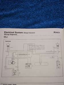

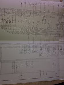

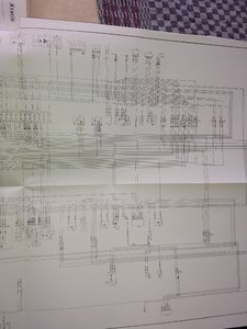

Då kommer ju inte spänningen fram till tändningslåset på rätt sätt utan tar bakvägen. Som du redan förstått.:)
Parkeringsljuset skall ju fungera även när tändningen är avslagen.
Har du spänning (med park.ljus kontakten borttagen) på rätt kontakt (30) i kontaktstycket till t-låsets strömställare (40) men inte får ut den på dom andra (INT/15/50 ) så har du fel i t-låsets strömställare.
Viktigast är att du får ut spänning på (INT) (tändning påslagen) just nu.
Kolla även spänningen på bilbatteriet. På alla mätningar du sedan gör så skall det visa i närheten av denna spänning.
Såg att jag skrivit fel i texten.Jag har ändrat detta. Sorry.
30 spänningen går ju från batteriet genom kontaktstycket C8 och skall ju sedan ut på INT (Ignition) när tändningen är påslagen.
