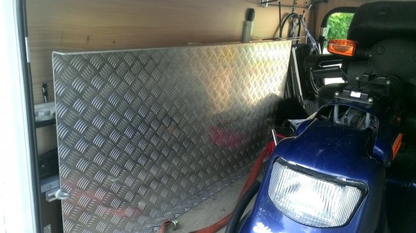

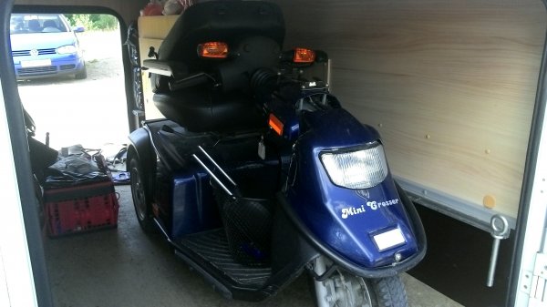

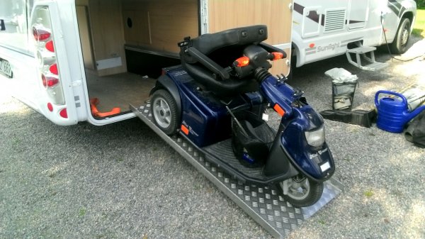

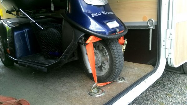

Rampen är en Al durk 5-7mm L=1500 mm B=700 mm Kanterna är 60 mm höga. Jag har svetsat på två hakar, som krokar innanför luckan. Åk till någon stålhandlare och be dem klippa till och bocka upp en sådan plåt, om du inte kan få någon att svetsa hakarna kan du skruva fast spikbleck. Jag har skott ramp och lastutrymme med möbeltassar som är 100x100mm, självhäftande. Rampen har jag låst fast på sidan med en ögleskruv. Permobilen låser jag fast med spännband i lastkrokar som jag borrat fast genom en balk under bilen. När jag lastar och lossar permobilen, tar jag bort nackstöd och korg, lägger ner styret och ryggstöd. Då går den in precis. Man får vara väldigt försiktig med reglachen, så de inte hakar i armstöden, för då kan det gå väldigt fort in i bilen.
