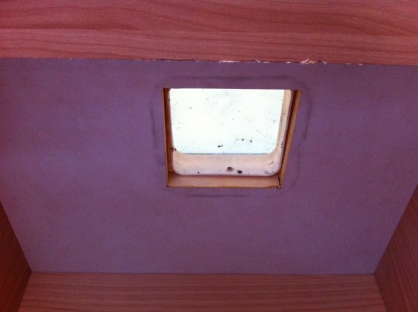

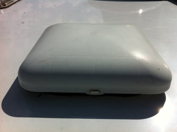

Sen vill jag ej göra hål i taket tror ni jag kan limma fast antennen och föra in antennkabeln via denna lucka som alltid är öppen. (borde man stänga den på vinter? vet ej om det går?)

De luckor som du talar om och som inte går att stänga får inte stängas!
Det är dessa som säkerställer en hälsosam ventilation i boutrymmet.
Således livsfarliga att stänga om man inte säkert har annan ventilation och det har du väl knappast på vintern.

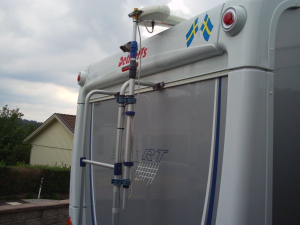

Jag har monterat en antenn i cykelställets "bärarmar". Stativet är tillverkat av skaften från två tvättborstar. Antennen blir då höjbar/vridbar. naturligtvis behövs en liten pall för att nå upp.

Jag har limmat min omninova på taket med epoxylim och dragit in kabeln via den luckan du har blev kanon inga skruvhål eller borrhål.
