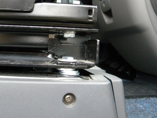

Hustrun har klagat i några år på den dåliga sittställningen i passagerarstolen. Varför tänker inte husbilstillverkarna på att två ska åka i bilen, det är ju ingen servicebil.
Nu har jag löst problemet med att lägga brickor under vid främre skruvinfästningen och sedan en bricka på den mellersta skruven och resultatet blev godkänt direkt.
Tre brickor under fråmre fästskruven.

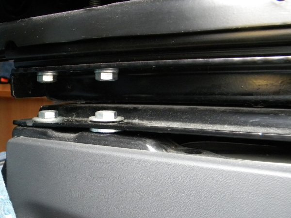

En bricka under mellersta skruven.

Är stolen svängbar så lutar den änn mer när den vriden bakåt. Sätt hellre brickorna direkt under själva stolen. Då fungerar det perfekt. Jag höjde våra stolar med 2 st 10 mm muttra + brickor. Som en ny stol. Ingen träkänslar när man kört några mil!:spinny:

Eftersom vi har en stol till så behöver vi inte använda den vänd bakåt, då kan vi använda förarstolen, vi har en ensitssoffa i bilen också. Jag kan tillägga att när man vänt stolen förut så har man aldrig nått ner till golvet så det kanske blir bra.

Jag kan berätta att stolen blev perfekt både framåt och när man vänder den bakåt, nu sitter man bekvämt hur man än vänder den. Inget problem alltså.

Jag bryr mig inte, men jag vet att när jag föreslog att höja mina stolar på KIAn på motsvarande sätt avrådde verkstaden. Bilen överensstämmer inte längre med specen. Som 70+ behöver man inte bry sig så mycket om alla beskyddande regler.

Jag är inte särskilt kunnig i hållfastighetsteknik eller fordons- och kontruktionsteknik men har i mitt yrkesliv sysslat en del med olycksundersökningar. Jag har en starka aningar om att man påverkar fastsättningen allvarligt negativt genom att placera distanser i bultningen av stolarna. Det blir nog en form av hävstång genom att avståndet i bultningen ökar. Detta är i så fall särskilt allvarligt vid en kollision eller en rullning. Att på detta sätt göra att bilen inte längre "överenstämmer med specen" ska nog inte ses som ett överförmynderi utan det kan kanske vara rent livsfarligt.
