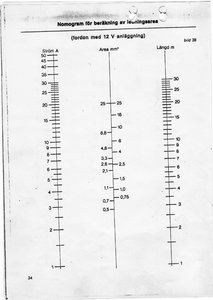

Hur stor sol panel har ni? Och hur grov kabel och säkring har ni mellan batterierna?
Mvh Claes Krantz
