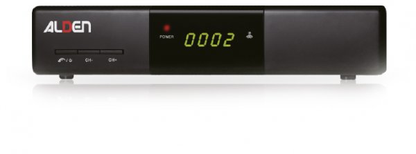

Jag är intresserad av en husbil som har parabol, men är inte säker på namnet, men tror det var Alden??, finns det någon som heter så. Någon som vet?//Kenneth
Sv: Parabol
Det finns en tillverkare av utrustning (paraboler) med namnet Alden. Det viktigaste är ju dock att du har en mottagare som kan göra det du vill. Om du bara vill ta emot några hundra tyska och italienska kanaler så funkar nästan vad som helst som mottagare. Vill du kunna se svensk TV måste du ha utrustning som är kompatibel med Canldigital (troligen vanligast) eller Viasat. Detta kan vara din hemma-mottagare, men det är inte troligt (dock inte omöjligt) att det som sitter i en importerad bil klarar det. Så läs på innan köp!

Du är rätt ute. Om Alden har rätt moltagare så behövs kort från t.ex. Canal Digital och en CA-modul. CD har ett depositionskort så du kan se SVT, det kostar nog 700:- i pant.
Kolla hur mottagaren ser ut så ska du få klara besked.
