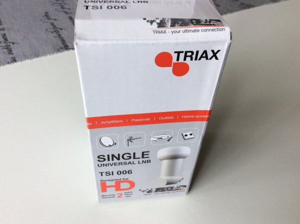

Då var det klart
Bytande microhuvud och fick in samliga kanaler
Bytande till Triax Singel TSI006
    766 KB · Visningar: 4
