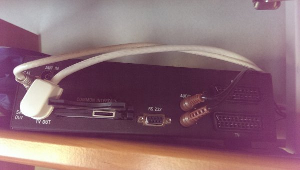

Jag har en gammal Oyster sen bilen var ny.
Boxen är svart, se bild.
Jag mejlade JR-larm om typ samma fråga, har dock inte fått något svar på 2 veckor.
Jag är också intresserad av att kunna fortsätta använda utrustningen, har idag bara ett depositionskort från C.D.

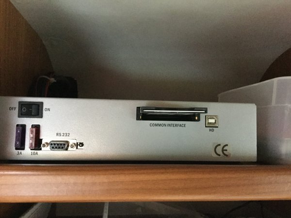

Jag har en Box silver , då får man tydligen skicka iväg den också om man ska uppgradera .

Enligt JR kan man skaffa en ny Box på C D. Beroende på Kanalval så kostar den enkla 995:- och den andra 1699:- .Det finns en annan tråd om detta.
