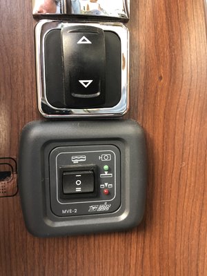

Generell fråga Panel
lillreijo
42
Jönköping
31029
Har denna panel i min husbil och när jag trycker 1 (uppåt) så töms gråvattnet men vad händer i läge 2 (nedåt)?. Är det någon som vet971B17B6-901C-48E4-A01D-7242E83D6CEC.jpeg
Caggen
231
Helsingborg
35355
Har denna panel i min husbil och när jag trycker 1 (uppåt) så töms gråvattnet men vad händer i läge 2 (nedåt)?. Är det någon som vetVisa bilaga 207353
På min burstner är det motsvarande din som dioderna visar 1 streck grön öppet 2 streck röd stängd 0 läget i mitten är ventilen strömlös då tar den ingen tjuvström
