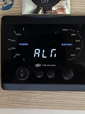

Vi har en ny Rapido 606F med en solpanel på taket och denna panel bland de andra panelerna i bilen. Gissar att den hör till solpanelen men finns ingen info om den och säljaren av bilen har ingen aning om hur den funkar och vad den är till för, kan tyckas lite svagt när det sitter i en bil dom säljer.
Är det någon som vet något om denna?
Svart för det mesta men några gånger blinkar den som på bilden och nån siffra. Trycker jag på knapparna får jag just nu fram 13,7 spänningen?, 100 fulladdat?, 0,3 laddström?

Vad vill du med den nämnda informationen?

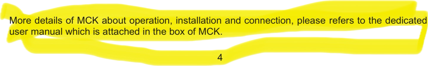

Härjade ett tag till med leverantören och fick dom att skicka en manual men tyvärr på fel grejor. Skickade bilder igen och då lyckades de hitta en manual på rätt grejor. Gick att ladda ner en app som funkar på panelen så där får jag fram fakta, bra. Till regulatorn finns en QR kod där man får en app och ska köra via bluetooth, ingen kontakt mellan telefonen o regulatorn. Ser att på bilden i manualen sitter en liten antenn, kollar på min regulator ingen antenn men en anslutning för en sådan och en liten lapp ”bluetooth”. Kontaktar leverantören igen, inte säkert att den ska ingå på din bil måste kolla med fabriken och där står vi nu o väntar på ett svar.
