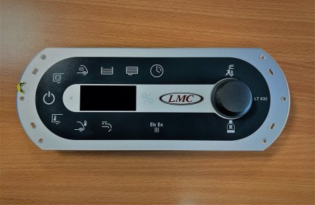

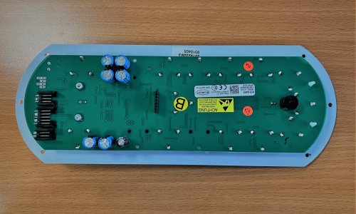

Hej! Jag har en LMC 2017 och nu har vattenpumpen lagt av tillsammans med yttre och inre temperaturgivare och klockan. jag har gått igenom alla säkringar, resettat gjort bilen strömlös inget hjälper. Jag misstänker att felet sitter i panelen som är en LT 632 då den tidigare visat att gasollampan visar grönt utan att vara inkopplad. Jag har letat efter kopplingsschema för panelen utan att hitta något då jag vill se om icke fungerade funktioner är kopplade till samma enhet.
    263,2 KB · Visningar: 11
    243,5 KB · Visningar: 10

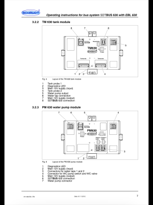

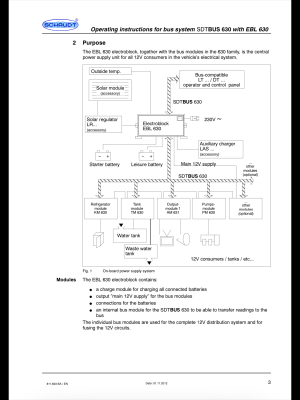

Här kan du se vilka moduler som är till vattenpumpen bland annat, jag har laddat ner instruktioner från Schaudt och bifogat delar av den.
Christer
    317,3 KB · Visningar: 46
    317,4 KB · Visningar: 44
    319,3 KB · Visningar: 39
