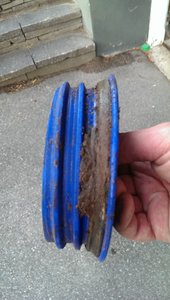

Efter att vi nyligen bytt husbil fick vi samma problem. Tidigare har det alltid suttit en o-ring i locket, men nu har vi en lite plattare packning. Materialet är mjukare, påminner lite om skumgummi. Kanske har packningen hamnat lite snett vid tillfälle, den ser inte helt likformig ut runt om. Jag funderar också på att jaga o-ring.
Bör den nya typen av packning smörjas in på något sätt? Kanske är det som Eila & Pentti skriver. Normal åtdragning, för säkerhets skull vill jag gärna dra åt lite extra.

Dessa mjuka packningar måste dras åt ganska hårt, med nyporna räcker.
Jag hade läckage från svartvattentanken när jag köpte nuvarande husbil, rengjorde alla gängor och packning, drog sen åt för hand, håller tät än idag :)

När jag kollade på en helt ny bil var det samma. Dessutom såg packningarna inte likadana ut. Det blå locket hade en packning som på Peter K:s bild, lite V-formad i profil. Den andra packningen hade mer platt profil. Det måste bero på något, men jag vet inte vad. När jag beställde ny packning fick jag besked om att det bara fanns en typ att beställa. Det ska bli intressant att se hur den ser ut när jag får den.
