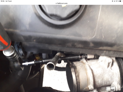

Hittade denna bild på ett fiatforum, skall sitta under oljestickan,stämmer det med din placering,det finns ju två och denna skall vara A

Jepp men du måste ta bort den typ ventilen eller vad den kallas ser ut som du har börjat sitter med tre M5 insex skruv den undre är längre lite svårare att komma åt, sen kommer du se givaren koppla inte loss kabeln gick lättare att få ut dem med kabeln i. Skruven tror jag var torx 15/20 lite bök är det fick använda spegel /mobil kameran för att se och komma åt.

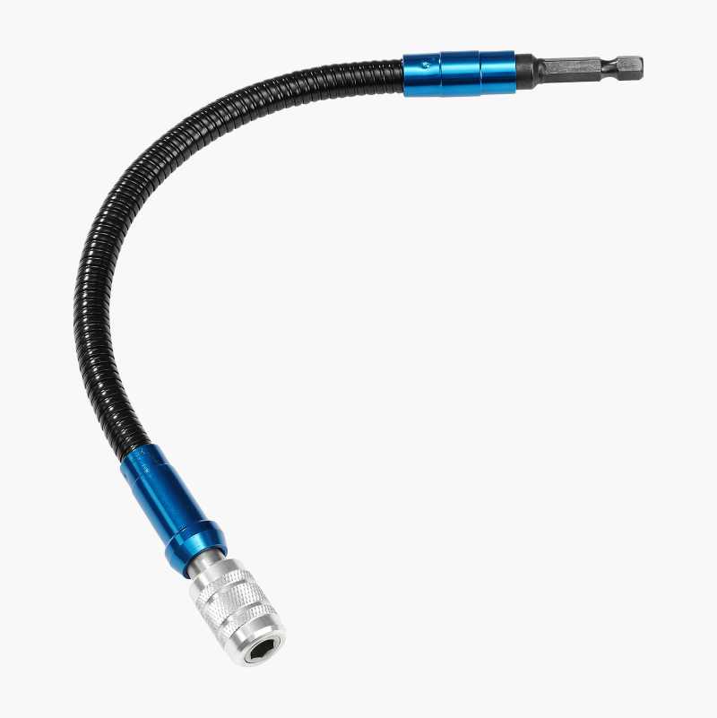

Använde även en böjbar förlängare som var mkt till hjälp till torxskruven men vet inte hur det ser ut på din bil.
/P

Hej.
Såg att du "hittade" bilden därav mitt svar är ju en som är på "G" att släppa dom skruvarna som jag beskriver
den nedre är längre syns knappt får känna sig fram lite krångligt är det men det går

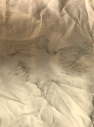

Ja det är ju ett mer komplext system än i de tidigare bilarna med Euro 5. Och felmeddelanden kan vara oprecisa eller visa på ett följdfel av något annat så inte så lätt att hitta grundorsaken alla gånger. Du visade i tidigare inlägg en bild från ett Fiatforum. Har du också sett den långa tråden om just bilar med dubbla EGR? Den är förstås lite spretig och blandar både fakta och gissningar men uppenbarligen förekommer det tyvärr att bilar med det systemet fått problem pga trasigt partikelfilter, vilket lett till igensättningar i kretsen för lågtrycks-EGR. Nytt partikelfilter kostar en hel del så förhoppningsvis handlar det om något mindre dyrt i ditt fall! Fiats anvisning för att kolla partikelfiltret inkluderar att koppla isär avgassystemet efter filtret, torka med en ren trasa i röret och kolla om den blir sotig. En enklare variant som också ger en fingervisning är ju att göra samma sak i avgasrörets slut. Lite smuts på trasan kan det bli men kraftigt sotad skall den inte vara. Har din verkstad gjort den kollen?
Så här såg trasan ut i mitt fall, nästan rent så jag kunde andas ut tillsvidare...
Visa bilaga 235689
Nej dom har inte kollat avgasröret vad jag vet, men det är sotigt har jag noterat tidigare, ganska höga Kvärden vid besiktningen
