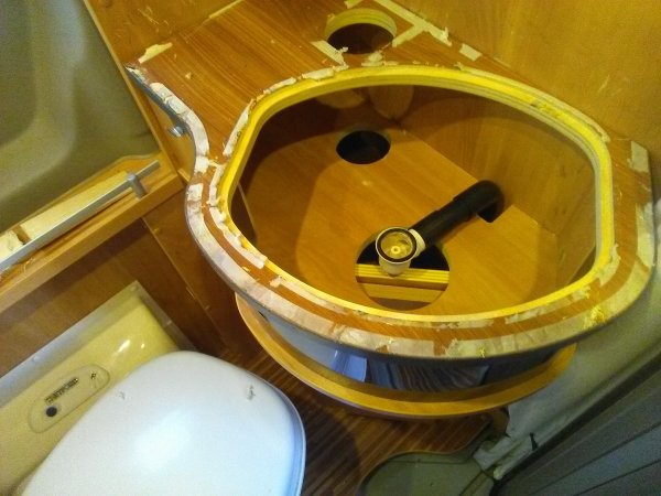

P g a fel montering av överskåp i toaletten på min Pössl 2016 föll grejer ut och spräckte handfatet. Ingen motivering av Pukavik varför garantin inte gäller. Men han fixar det gärna för ca 6000:- + okänd arbetskostnad ! ! ! Mycket pengar. Tips mottages gärna på hur man gör för att demontera handfatet, dvs underskåpet, och laga/byta handfatet! Tacksam för svar!

Jag har demonterat mitt du får skära med vass kniv runt hela skivan och mot väggen kranen sitter i den lossa slangar och el sen träkilar jag har gjort form så det blir ett i glasfiber tvättstället låg sedan löst ska korgar och ha dedorant i

Tack. Försäkring gäller. Mindre dyrt.

Jag fick tips om försäkring av harley01 och den gällde. Dom byter det när jag kommer hem i maj - juni. Jag skall försöka tejpa det provisoriskt.
