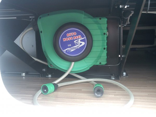

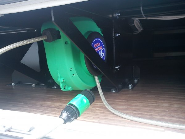

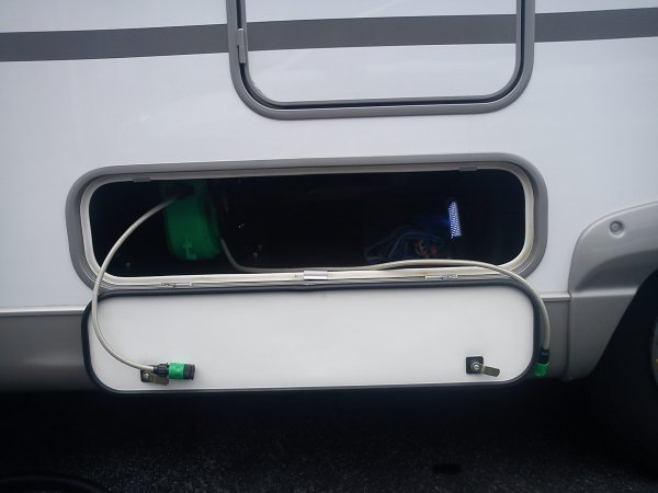

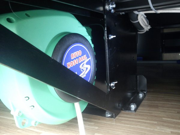

Att fylla vatten med snuskiga slangar eller trassliga egna slangar. Sneglade på Frakias lösning.
Hittade en enkel slangvinda på Jula dock ej platt slang men väljer bort detta då jag anser den är bökig i hanteringen. Visst det står gammalt vatten kvar i en rundslang men på rätt vis med upprullingen blir det ej mycket vilket man spolar ut innan man fyller nytt vatten i tanken.
Jag använder vindan tvärt om hur den är tänkt att fungera, förlänger den korta slangen med tillräkligt så man stoppar den i tankröret. Den invindade slangen ansluter jag till kran.
Har monterat allt i dubbelgolvet.
//Mikkeman

Hallå där.
Ser att du har en Argos. Kul att se för jag har gått i samma tankar ett tag nu och har också en Argos.
En liten fråga bara: Du upplever det inte som liten slangdimension med 3/8"? Jag menar att det tar ju lite längre tid att fylla med en liten dia.
MVH
Göran S
