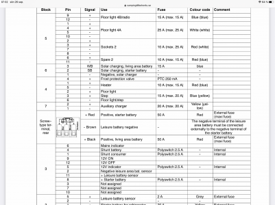

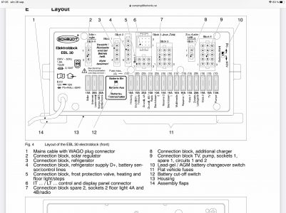

Hej.
jag kan inte riktigt utläsa var jag kan koppla på en extra förbrukare på min EBL. Jag har en Schaudt 30 och det ska en enligt manualen finnas lediga utgångar. Manualen visar på vilka ”sockets” reserverna finns men jag är osäker på hur jag ska översätta siffrorna i manualen till vilka pins de refererar till. På block 5 ska det finnas en reserv (spare) som återfinns på pin 6 (+) och pin 11 (-) men hur vet jag vilka det är? Finns det någon där ute som vet?
Tack:) DavidS

På första bilden, så ser du en 1:a till vänster om blocket och en 3:a till höger om blocket, så raden ovanför börjar då på 4 - 6 och raden ovanför denna så är det pin 7 - 9 osv.
Tack! Då var det som jag trodde. Jag behövde dock få det bekräftat för att bara tro mär jag grejar med elen känns lite ”vanskligt”
En fin dag till dig och tack för hjälpen! DavidS
