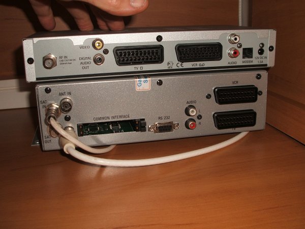

Är det någon i klubben som vet om det överhuvudtaget går att koppla ihop en Thomson-box från Viasat med en Oyster parabol?
Tänkte att jag skulle kunna använda samma operatör i husbilen som hemma.

Tror det går an å gjøre om du kobler på følgende måte.
Koble en koax kabel mellom "sat out" på Oyster receiver og "rf inn" på Viasat receiver og en scart kabel fra Viasat receiver til TVen (om du bare har en scart inngang på tv må du bruke en scatfordeler så at både oyster og viasat receiver er koblet til TVen).
Når du skal se på viasat starter du oyster som vanlig og velger en canal som ligger på sirius satelitt 5º. Når oyster stopper på denne posisjon trykker du på mute knappen for at den skal gå til standby modus.
Når Oyster er i standby er det bare å starte viasat receiveren som vanlig. Husk å byte AV kanalen på tv om viastat receiver er koblet inn på tven via en annen scart inngang .
Når du skal tilbake til Oyster skrur du av viasat receiver og setter oyster på vanlig modus, da er det bare å bytte til astra eller andre satelitt og velge kanal som vanlig.
Gjorde dette før men med en Canal digital receiver når vi ikke hadde kortleser på oyster mottagere på vår første husbil, det gikk med den, tror det også skal fungere med viasat receiver.
Det som er viktig er at oyster står på riktig satelitt og i standby modus. Signalen sendes da til viasat receiver via den Koax kabel som du kobler mellom de to receiveren.

En liten rettelse i beskrivelsen fra Stein & Helene: når Oyster har funnet Sirius trykker dere bare på AV knappen på fjernkontrollen. Dette slår av tuneren i Oyster og kobler igjennom scart kontakten. Ser at Oyster i dette tilfellet er en 2002 - 2004 utgave med maks 2500 TV kanaler. Har dere svenske menyer?
De norske menyene ble for den utgaven oversatt av Grethe, så vi kjenner boksen ganske godt.
Forskjellen på bruken av mute og AV er at ved mute så jobber tuneren og bruker mer strøm en ved AV.
