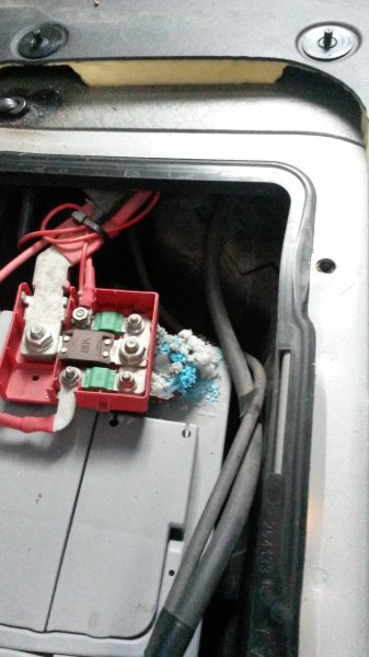

Nyfiken som man är ville jag titta hur startbatteriet ser ut på min HB. Då ser jag att minuspolen är en enda blågrön klump med en diameter på ca 5-6 cm. Varför blir det så?

Är flera samverkande, men "dålig kontakt" är en ingrediens. Du får lite strömmar som går runt o i kombination med fukt o damm.
Kan på sikt bli ett problem, så ta loss och rengör ordentligt (använd handskar), vill du slippa problem framöver så köp en tub kontaktfett o kleta in pol och kabelsko.

Om det beror på dålig kontakt får jag skjuta skulden på tidigare ägare eller verkstäder. Själv har jag tidigare aldrig råkat ut för något liknande.

Beror på att batteriet läcker syra runt polen, prova o rengör men om det återkommer är det bara att byta batteri.

Är det ett typiskt MB fel?
Måste eller bör jag ha laddare i supplyläge ansluten om jag ska ta bort batteriet och rengöra riktigt?

För radions skull så man slipper eventuell läskoden och tappat minne. Motorelektroniken har nog viss backup men absolut inte fel med strömmatning när du lossar polerna. Glöm inte minuspolen först och sist..

Är syra i alla batterier, och allt som fungerar kan o kommer att gå sönder en vacker dag. Kan även bero på täppt ventilation eller överladdning.

Täppt ventilation kan vara orsken till mina problem med oxid på minuspolen. Någon har monterat en kabel i gummibussningen där ventilationsslangen går ut i det fria med påföljd att slangen är helt tät. Blir till att borra ett nytt hål för slangen.
