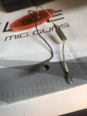

Har fått problem med mina sidomarkeringar av 6 st så lyser bara en
köpte 6 st nya samma fabrikat
men blir lte trött hur fabrikanten av husbilen har kopplat ihop kablarna
Vita kabeln har ändrat färg kanske via korrision ock blivit mycket hårdare
finns risk med kablebrott med tiden
har börjat löda ihop och försegla med krympslang dom nya sidomarkeringarna
går det inte med det så får man kanske dra nya kablar hela vägen
hb 2011 utagen 2013
den har canbuss så det kan bli problem
lite svårt att se på var dom tagit ut strömmen

Som så mycket annat dåligt från Kina, så har tydligen tillverkaren använt kablar som inte klara av miljön de är i...
Jag har hittat kablar (12v) där trådarna i hela kablen har oxiderat bort.. :eek:
Så det bästa är nog att dra nya kablar som klarar den miljön..... Lycka till

En kabel som verkligen håller för utsatta lägen är en så kallad ”marinkabel”. Den som jag har använt består av 144 (mycket tunna) trådar och där varje enskild tråd är förtent, den oxiderar inte och förblir böjlig. De första sådana jag använde var för snart 40 år sedan och de är fortfarande opåverkade.
Visst de kostar en del men det är ett engångsjobb.

Det verkar vara lite overkill, kapa kablarna tills du har fräsch koppar, montera nya anslutningar, spruta/dränk dom med något rostskyddande, t.ex. tunn Tektyl trä krympslang över det hela, värm med värmepistolen så att det blir tätt runt kablarna. Det håller förmodligen lika länge som bilen.
Jag gjorde så för ca 10 år sedan, inga problem sedan dess! :)

Och, löd inte kablar i bilar.
Där lödningen slutar skapas en brottanvisning där vibrationerna får ett "gåmgjärn" där kardelerna kan vickas av vibrationer. Då kan det brytas en kardel i taget.
Om det vekligen sker i vart enskilt fall vet man inte, det är just det som är poängen.
Man bjuder inte in en felorsak.
Krimpning är mycket säkrare i bilmiljö.

Tyvärr så är kablarna skadade långt
Har kapat så långt det går
sen försvinner dom upp i bodelen
flera skarvar

Byt hela vägen!! Skyddsplasten släpper igen syre så trådarna blir svarta och hårda av oxid. fel sorts ytter plast och kablar som inte är parvis förtennade .
Googla på Skyllemarks och läs vad dom skriver om kablar. Skyllemarks är specialister på el installation i aggressiv miljö som i båtar till exempel.

Detta med flatstiftskontakter är ett elände. Det ska vara skruvanslutningar. Precis som ciggtändaruttag. Men det är billigt och ingen tillverkare vill ta tag i förbättringar som tär på marginalerna.

Jag tror nog att det fungerar enligt mitt förslag ändå, man måste ju tänka på att vi pratar mycket svaga strömmar här, sidomarkeringsljusen
är väl på 2W styck, det är alltså extremt låg belastning på kablarna.Förmodligen fungerar det bilens livslängd ut.

Ja det kan nog stämma hittar inte några uppgifter på hur många watt dom är på
