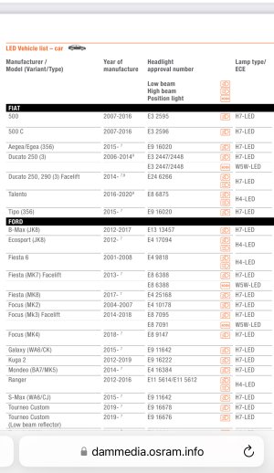

Om jag tolkar Osrams kompatibilitetslista rätt så är led hel- och halvljus tillåten för Fiat Ducato 2014 och framåt. För årsmodell 2006-2014 endast halvljus.
Observera att godkännandena gäller Ducato:s originalstrålkastare, de som har andra strålkastare kan alltså inte få bytet godkänt.
Det skulle i sådant fall kräva en registreringsbesiktning.

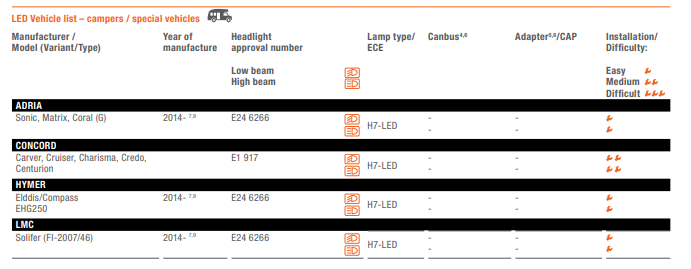

Svar jag fick från Osram på fråga om godkännande. Det finns vissa ljusinsatser som används av flera tillverkare ex. Hella E1 917
Obs: Den enda avgörande faktorn för att uppfylla godkännandekriterierna är korrespondensen mellan strålkastarnas godkännandenummer på strålkastarna på ditt fordon och i den här listan. Fordonsdata (modell, typ, tillverkningsår ...) används endast för att förenkla identifieringen av fordonet.

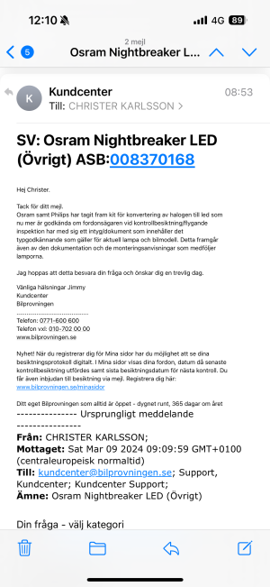

Fått svar på fråga om H7 Led från bilprovningen. Även Philips har numera godkända Led för vissa utvalda modeller. Ducato är en av dom
