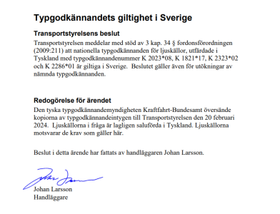

Läs intyget ovan som är från Transportstyrelsen beslutad i förrgår att de är godkända. Så nu är de godkända även på besiktningen.

Hoppas det stämmer att dom är godkända nu, jag fick underkänt på en bil förra veckan. Ska kolla nästa vecka vad min besiktning säger.
Montreal
12.786
707
Har hör att besiktningen inte godkänner dom trots intyg ifrån Osram
TüV godkännandena i Tyskland är inte något allmänt godkännande, utan gäller för vissa bilar och modeller med exakt angivna E-Nummer på strålkastarna. Lista på godkända bilar och strålkastare finns på Osram:s hemsida.

Besiktning idag på Bilprovningen med Osram Led konvertering på hel- och halvljus. Blankt besiktningsprotokol. Klisterlapparna på lamphusen och print på Transportstyrelsens godkännande i bilen.

Kollades dessa klisterlappar och printen vid besiktningen? Diskuterade ni lamporna?
Jag frågar för att jag undrar om lamporna bara "gled under radarn" eller om besiktningspersonen var medveten om att de var utbytta till LED och sen godkände dem som de ska göras.

Upplyste att den är led konverterad och att dokumentationen ligger i bilen.
Dokumentet från Transportstyrelse ovan hänvisar till KBA numren på godkännandet i Tyskland - KBA numren framgår av etiketterna- bilens strålkastares E godkännande nummer är upptagen listan från Osram. Paketet hänger ihop.
End of story.
