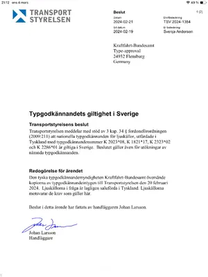

Hej.
Är det någon som vet vilket K-nummer Osram Night Breaker LED H7 har från Kraftfahrt Bundesamt.
Transportstyrelsens dokument hänvisar ju till dessa på sitt godkännande. Det finns dessvärre flera olika nummer, och frågan är om något av dom berör Osram.
//Uffe
    111,4 KB · Visningar: 39
Hej Uffe.
K 1821*17 är Osram Night Breaker LED H7 som oxå är med på godkända enligt din rapport från TS.
