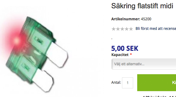

Vi har skaffat s.k. LED säkringar i en butik i Helsingborg som säljer dessa för 5:-/st (tack vore ett tipps här på HBK). Säkringar "hoppar inte ut" men däremot bokstavligen lyser när någon har gått sönder. Helt suveränt : )))
