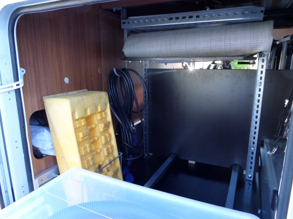

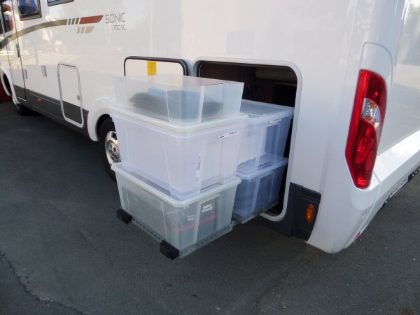

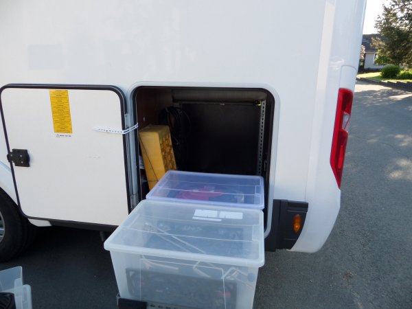

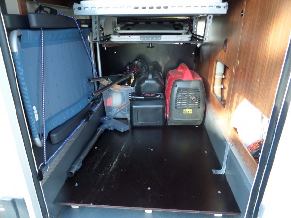

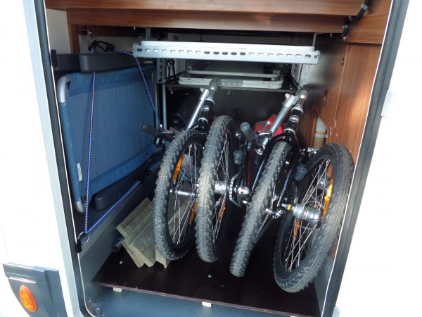

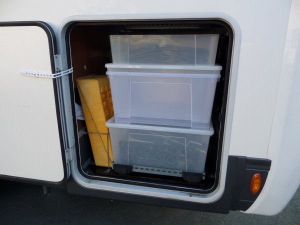

Detta är min prototyp för att hålla ordning i garaget. Vi har prövat den sedan i midsommar för ev extrabehov. Nu ska den hårdtestas en fyraveckors vistelse i husbilen. Spännande.
Ha en skön sommar och sladda lugnt.
    702,3 KB · Visningar: 142
    651,9 KB · Visningar: 116
    565,3 KB · Visningar: 114
    755,6 KB · Visningar: 122
  • Stolarna till vänster, bordet ligger på hyllan över cyklarna och star under två reservstolar.JPG
    925,8 KB · Visningar: 120
    933,9 KB · Visningar: 122

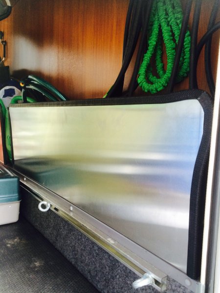

Gjorde en plåt av aluminium vinkel 3cm 30 cm hög längd 210cm köpte kantlist på båtfirma 1-3 mm och klädde kanten så man inte gör illa sig, borrade 10 hål
Skruvade fast den i upphöjningen på kanten yttre väggen får plats med uppkörningsramp, fiskeväska, grill och massor av annat som bara ramlar ut annars, fungerar perfekt.
Hur har du gjort med bord och stolar i taket?

Så här har jag gjort tog en aluminiumplåt och bockade 3 cm borrade hål och höjden är 30 cm, köpte kantlist på båtfirma 1-3 mm och klädde de vassa kanterna,ska borra hål i överkant och montera ett litet stag så det inte viker sig om det blir spänning mellan yttervägg och plåt.
Ska runda till kanterna så kanslisten sitter snyggare, är 90 graders vinkel nu.
