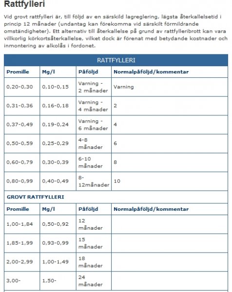

Promille ‰ – relaterar till alkoholhalt i blod
mg/L – relaterar till alkoholhalt i utandningsluft
De förhåller sig som cirka 2:1.
I Australien ligger gränsen för rattfylla vid 0.8 promille = 0.4 mg/L. Sannolikt hade han 3.38 promille, eller 1.7 mg/L i sin utandningsluft. Allt annat blir orimligt.
