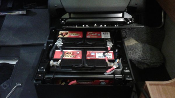

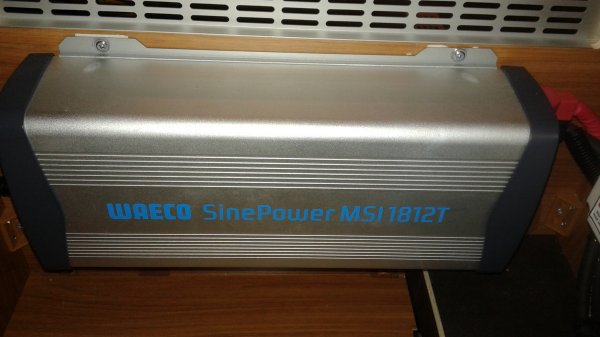

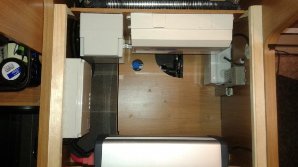

4,2 A x230V=966W
Invertern ger 1800 och i peak 3900W. Vår kaffebryggare tar 650W.
Invertern är inte särskilt svårplacerad. Satt vår under 'femte stolen', batteribanken sitter under passagerarstolen.
Kort väg mellan batterier och inverter, 48 mm2 kablar minskar förlusten, säkrad med 200 A.

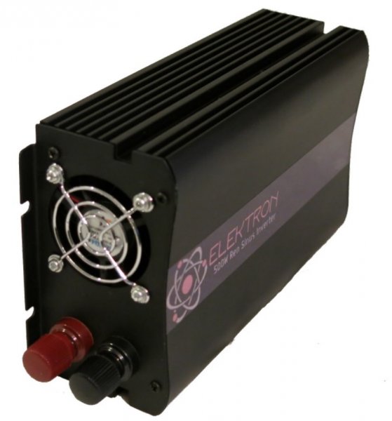

Det blev en 500w inverter med ren sinus från inverterbutiken.se
Nu väntas bara nya husbilen, sen ska det monteras.
