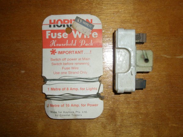

Snacka om att göra en höna av en fjäder. Förstår inte varför tidningen svarar som man gör heller. Fuse wire 8 amp 16 amp.JPG Ingenting du skall bry dig om Olof. Undrar så hur många elcentraler där finns på ön med säkringar som man köper som metervara? Då kan det vara bra med en egen säkring till varje produkt.

19.557
Jo takk, samme type sikringer finnes også i Australia. Men i det minste brukes de ikke i nye installasjoner. Men i vårt hus er det noen slike og jeg har et brett sikringstråd :D. Alle uttak har egen bryter og stikkene er polariserte så en kan ikke sette de inn "feil". Fannt på det lokale byggmarked automatsikringer som passer inn i steder for de gamle orginalproppene, så utvalgte steder har fått slike. I påbygget vi gjorde er det bygget moderne tavle og normalt spredenett - nesten nordisk, vi har til og med fullisolert påbygget! Men kablene er lagt løst i veggene 3-leder flat kabel 2,5 kvadrat.
At huset i sin tid ble bygget av en elinstallatør som selvbygge ser vi der vi har modernisert så bytter vi ut de værste skatebo han laget ;)
