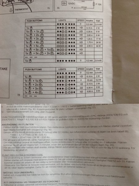

Några av er som har denna taklucka?hur mycket ström drar den,är den godkänd som ventilation i stängt läge .
Min nuvarande Mini Heki ingår i den godkända ventilationen.
Jag antar att man kör på lågt varvtal nattetid för buller,detta reduserar väl strömförbrukningen.

Hej ... Vi har Omnivent den ger ventilation när den är stängt .. strömförbrukning enl. bild ... matnings kabel ska vara 1,5 mm²
