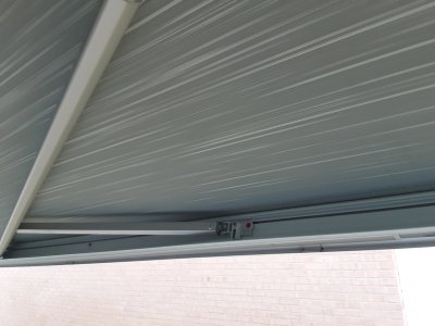

Har en fråga har köpt en Hymer B564
Markisen går ej in i kassetten som den ska
Någon som vet hur man justera till detta

Det finns två spärrar på de små stöden som sitter på insidan av "armarna", kolla om de är åtdragna, röd cirkel ska inte synas.
