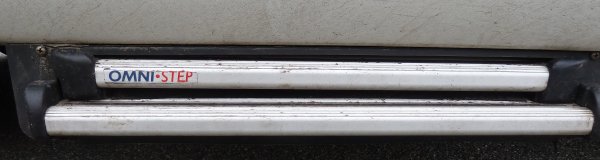

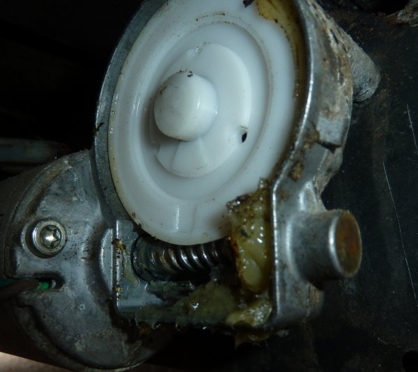

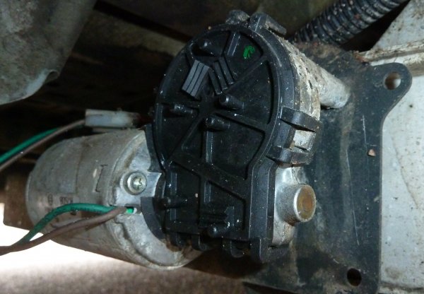

Hej!har en Euramobil 685 med dubbeltrappa. Mätt fram spänning när man tryckeer på knappen, finns också motstånd (ohm) i spolen. Så säkring, knapp och motor förmodligen hel, men någon som vet hur man demonterar? (Ingen mekanisk rörelse vid tillslag på skruven).
Tacksam för svar!
Mvh Marita

Tack för svaren! Trappan har ingen automatisk inkörning, som dom flesta går det köra från bildelen. Trappan gick oehört sakta innan, har uteslutit kabel-eller motorfel efter mätningar. Ganska så säker därför att felet är mekaniskt skruven går inte så antingen i koppling till motorn eller drev. Skulle behöva plocka isär på bästa möjliga sätt utifrån var felet kan vara. Hur får jag bort motorn, den borde driva skruven? Sitter felet i drivningen via nylon medbringaren hur lossar jag det? Någon som plockat isär, eller kanske kan tipsa om sprängskiss e.d.
Mvh Marita

Tycker mig se bultskallar på övre bilden, troligen muttrar "på andra sidan".
Tror att det går att ta bort muttrarna och lossa hela plattan med både motor
och snäckväxel.
Det borde vara lättare att "mecka" vid bänk med rak rygg.
Risken finns att kuggtänderna på snäckväxelhjulet i plast kan vara borta p.g.a.
just motstånd i trappens glidande.
Med "maskineriet" loss så passa på att "städa" de ytor som trappen ska glida på.
De brukar vanligtvis bara "belamrade" av smuts, sand och grus.
Skaka, ryck och slit tills det börjar röra sig och borsta rent med ståltrådsborste.
Smörj bara försiktigt med motorolja.

Hej jag har en isär plockad så om du behöer reservdelar så kan jag skicka den eller det till dig.
Pä min trappa så var det kolen i motorn som smält samman på grund av att brytaren inte bröt strömmen.Ny motor med drev var nästan lika dyr som en ny trappa.
Så jag köpte en ny.
