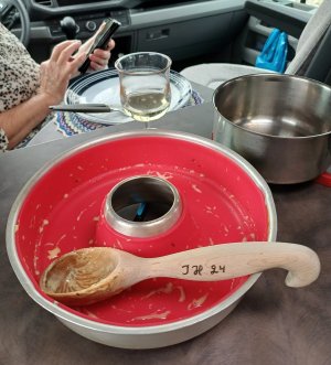

Helt oerfaren på denna ugnen. Provat med sockerkaka, resultat, nja. I husbilen vilken platta är bäst, den stora eller en av dom mindre? Minimal låga eller mittemellan?
Tacksam för alla tips. Lars

Så nästa test var med en större låga fast på låg "fart" som träffade botten och inte hålet på Omnian, det verkar vara så man skulle göra.
Pizza, rektangulära degplattor, lägg på vad man vill och rulla ihop, lägg den i Omnian (passar ganska bra för ett varv).
Vi kokar potatisen innan den skärs till gratäng - går lite snabbare att få rätt konsistens.
Och så gjorde jag en slev där skaftet inte glider ned i Omnian.

Pizza, gratänger, scones, pommes, fiskrätter, köttfärsrätter, mm. Har använt Omnia i snart 40 år!
Köp gärna "Omnias kokbok" , Omnia termometer och Omnia lyfthandtag. Bra hjälpmedel. Deras silikonformar är av livsmedelsgodkänd silikon.
Var försiktiga med värmen i början. Gasspisar kan ge väldigt olika värme och lågorna träffar lite olika. Men alla funkar.
EDIT: Vi kör den gärna utomhus med Biltemas enkla gasolkök med engångstuber, gärna parallellt med grillen! Vi kör också halvfabrikat med framgång. Ex blir Pekas gratänger jättegoda. Kör också förbakade frallor. Fyll då gärna ugnen. Men samma här, värm gärna lite långsammare. Prova dig fram. Allt går att tillaga utan silikonformar, men de underlättar diskningen, särskilt vid gratänger. Glöm aldrig underredet! Tänk på att ugnen är av aluminium, dvs aldrig maskindisk.
