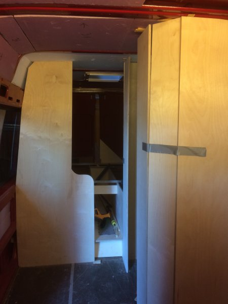

Hej! Är i full gång att bygga om min sprinter så att där ska finnas möjlighet till sovplats och plats att äta. Har nu lite frågor som jag hoppas jag kan få svar på. Har klätt in alla väggar i plywood och nu till den första frågan, finns det något tygaktigt material som man kan klä väggarna så att det blir lite mjukare istället för att dra sig emot plywood. Fråga nummer två gäller värmen. Har innan haft en dieselvärmare i mitt släp som har funkat mycket bra. Dock gav den upp efter många år, min fråga är nu om ni har något bra tips på vad man ska satsa på. Ska man gå på en ny för dryga 10-12 tusen eller finns det bättre och billigare alternativ? Vad har ni för batteri? Letat runt efter AGM batterier men känns som en enda stor djungel. Fungerar Biltemas eller vilka rekommenderar ni? Till den sista frågan för nu iallafall, har tänkt sätta upp ett eller två skåp för förvaring. Frågan är var jag kan hitta bra lösningar på låsningar till skåpet, ska man köra på något enkelt med ett skjutreglag eller finns det en sån låsning med pushfunktion som finns i väldigt många av de husbilar jag varit i.
Hoppas att det finns någon som har ett eller flera svar, trevlig kväll så länge mvh Philip

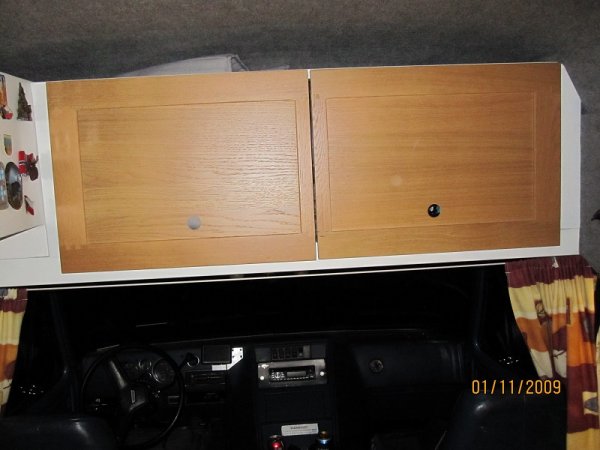

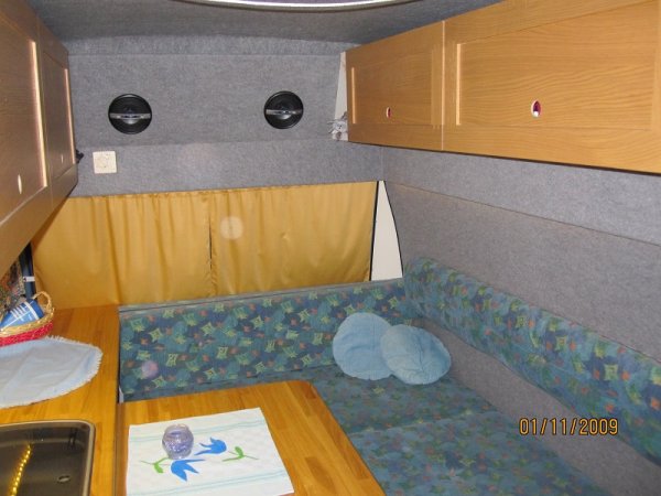

Då jag inredde en Chevy så satte jag en tunn heltäckningsmatta från Bauhaus. Den var mjuk och följsam att limma. Som skåpluckor handlade jag i ek från Ikea. Stommen till skåpen svetsade jag i profilrör 30X30

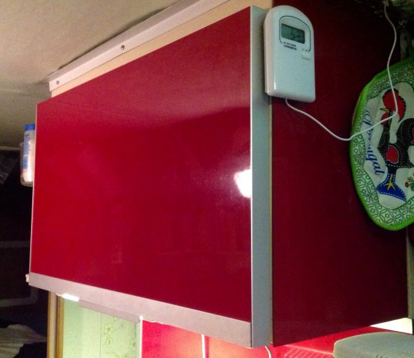

I taket över sängen och på en del av väggen använde vi cremevit fleecefilt för att få det ljusare. Som skåplucka och lådfronter köpte vi IKEAs väggplattor. (De som används istället för kökskakel). Överskåpet öppnas uppåt och har gångjärn och lås från Bauhaus. Funkar bra.

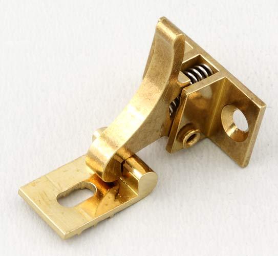

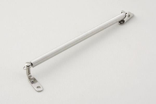

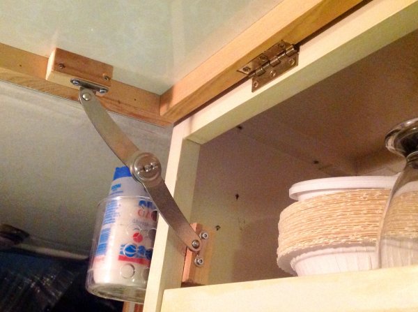

Här är bilder på överskåpet och dess gångjärn och fjäderbygel. När vi byggde köket lade vi stor vikt (!) vid att välja så lätta material som möjligt. Stommen är byggd i fyrkantslist och väggplattorna (som är melaminskivor)är pålimmade. Vi har sågat dem själva med fintandad handsåg och/eller elektrisk kapsåg. Kanterna behöver slipas. För att skåpet ska se extra snitsigt ut har vi satt dit aluminiumlist. Fördelen med melaminskivor är att de är värmebeständiga, lätta och snygga.

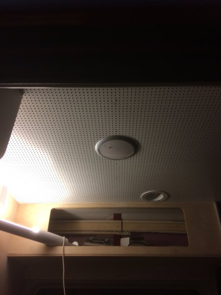

Jag köpte LED lampor för båtar hos Biltema och satte dem i tajet. Drar inte mycket ström och går släck,tända,ljus i två lägen direkt på armaturen. Bygger

Den matta du har är för golv på uteplatser och plupparna under är för ventilation för att förhindra mögel på ex. balkonger. Nog svårt att ta bort dom och det går säkert att limma med vattenlösligt kontaktlim men då ska det vara en slät matta, grönt blir inte så kul att ha så ompröva om du inte ska köpa en annan matta på bauhaus, de har säkert bra lim där också.
Den här lampan har jag satt i taket på min bil Interiörbelysning LED - BÃ¥tbelysning Interiörbelysning - Biltema
Det är touchströmbrytare fördelen är att den slocknar när man bryter strömmen och startar inte igen om man inte tänder manuellt, förhindrar att den står på oavsiktligt.
Har den lilla den stora var slut och lyser bra med bra spridning och med trevlig färg på ljuset.
