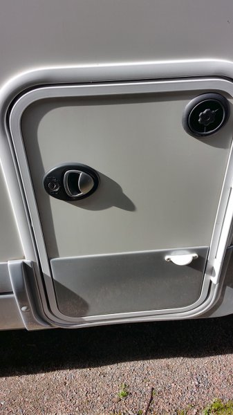

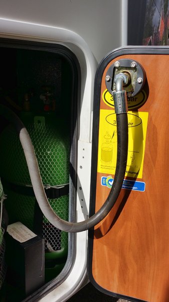

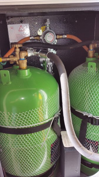

Vill du vara framtidssäker (kommande regleringar?) - Installera en yttre tankanslutning!
Välj då en med backventil, dvs en studs som du kopplar LPG-pistolen direkt till.
Inget "gassprut" när du tankat klart (övertryckt gasol är kall!).
Jag rekommenderar Stattena Gasol i Helsingborg, gör bra jobb.
(kanske i Halmstad också, har inte provat).
Pris cirkus 800-900 kr.
Du är säker på att kunna tanka i hela Europa.
Och i Norge och södra Sverige. Norrut?
Tja, som du säger, välj att ha en separat flaska.
Vill du återställa husbilen är det bara att byta lucka.
Jag har två kopplade fasta flaskor, installerade av Folke Kambler Jacobsen i Falkenberg (bra, prisvärt).
Alltså, plus en yttre tankning installerad på Stattena.
Mycket nöjd, mycket smidigt.
3 snabba foton:
