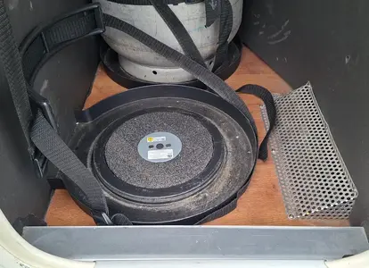

Så en annan lösning måste till. Det blev till slut ganska enkelt; att montera den i plastplattan som flaskorna står i. Så här:

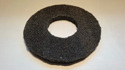

Jag fick börja med att mäta diametern på både nivåmätaren och hålet i plastplattan. De var c:a 70 mm respektive 170 mm. Djupen på hålet i plastplattan var c:a 15 mm. Med hjälp av dessa mått tillverkade jag en rundplatta med hål för nivåmätaren, av några bitar gammal lådinredning jag hade liggandes. Jag limmade ihop två mindre bitar med vanligt smältlim.
Det var inte helt enkelt att få till rätt tjocklek på inredningsmaterialet, men i mindre bitar kunde jag få till det med hjälp av bordscirkelsågen. Det blev väldigt skräpigt kring sågen, men tillräckligt bra tjocklek.

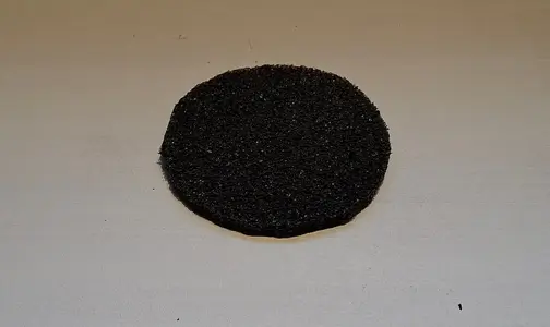

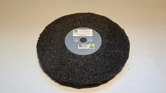

Mätningar på flaskans botten visade att nivåmätaren inte kunde läggas direkt på plastplattan utan behövde komma upp c:a 3 mm för att mätaren skulle få kontakt med flaskan. Så jag tillverkade en 3 mm tjock inredningbit med samma diameter som nivåmätaren och placerade i hålet på den första inredningsbiten.
Nu var det bara att placera Mopekan i hålet och starta mätningen. Och det fungerade bra!

Lösningen med att mätaren ligger i plastplattan som gasolflaskan står i, fungerar också bra. Den ligger kvar när vi byter flaska och den fortsätter mäta nästa flaska lika bra. Ett plus för oss är att vi kan få kontakt med mätaren inifrån huset. Står man i närmaste fönstret så har vi kanske 10 meter till husbilen och det avståndet klarar den.
