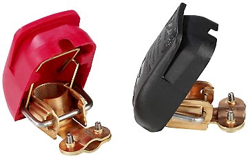

Hejsan Swerik, nej att gå ifrån en bil mer än några veckor funkar för det mesta dåligt nu för tiden med lite underhållsström som går åt till div. elektronik. Om inte bilen drar något, så vill ändå de flesta nyare bilsterioapparater ha lite ström till minnet.
Om man inte kan koppla in underhållsladdning (som ev. går på timer med bara några timmars laddning i veckan) så måste man koppla bort batteriet.
En enkel variant är snabbkabelskor som även är smidigt om något oväntat händer och man snabbt behöver koppla från batteriet.
Det skadar nog ändå inte om man kan stödladda batteriet någon gång under vintern eller i alla fall innan man kopplar in det på våren. Men är batteriet bra och bilen lättstartad så brukar det fungera utan laddning.

Batteribrytare finns bla på Feltema o Swedol i olika utföranden, eller att man har snabbkopplingar enl ovan o lossar en pol när man ställer ner för en längre tid, men glöm inte underhållsladda ibland, speciellt om batteriet står kallt.
