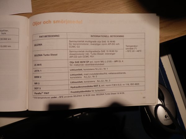

Hej alla.
Har letat, men inte hittat det jag söker.
Jag har en 1989 års modell av Citroen C25 2,5TD, och jag skall byta olja i denna. Men jag har ingen aning om vilken typ av olja man kan hälla i. Jag har ingen instruktionsbok så jag kan inte kolla där. slår man sitt reg nummer på tex Mekonomen så visar den i stort sätt alla sorter. Har ingen aning om vad som den förra ägaren helt i.
Så vad bör man hälla i min gamla husbil? Helsyntet, Delsyntet, Mineral?. 0W/40, 5W40, 10W/40.?
Om det skulle vara så att det finns tjugo trådar om detta som jag har missat får Webb admin länka till den och låsa tråden.
Sv: Oljetyp Diesel 89
här kommer vad FIAT rekommenderad 2,5 turbodiesel likartad motorolja 005.JPG
