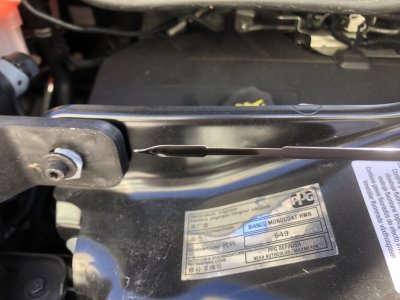

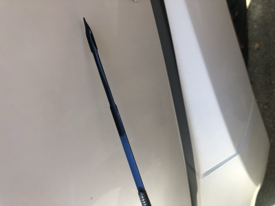

Jag är lite fundersam över oljenivån i vår Fiat 130 hk. Nivån ligger efter service långt över det översta märket på stickan
Är det något man ska fundera över eller är det OK. Det kommer ingen varning eller så på instrumentbrädan.
Tacksam för kommentar från kunniga. (bilden är innan oljebytet, men det är lika mycket på stickan nu också)tempImageeP3hdL.png

ja så är det...jag tappade ur så man liogger normalt...på en del fiat är det punkter på diplay när man startar...det bör vara 3 av fem....aldrig för mycket olja i...

Om verkstaden fyller enligt verkstadhandboken blir det ca 5dl för mycket är min efarenhet,tappa av eller sug ut lite.

För mycket olja genererar skvalpförluster samt värme, vilket inte är bra.
Om en firma har gjort oljebyte, åk tillbaka och reklamera

Hade samma som du efter oljebyte på en ducato 2,3 -2012 hos en Fiatverkstad i Malmö Tydlligen finns det det olika oljemängder till samma motor 6,5 liter ock 5,9 liter .I mitt fall har jag 5,9 l men dom fyiide på till 6,5l
Åkte tillbaka till dom så fick dom suga ut oljan till rätt nivå .

Den viktigast orsaken till att inte ha för mycket olja i en dieselmotor är att dom i värsta fall kan börja gå på motorolja dvs suga i sig oljan via vevhusventilationen. Om detta händer rusar motorn okontrollerat & går inte att stänga av, vilket brukar leda till motorras!
Sen skiljer det lite mellan olika fabrikat hur stor risken är & därvidlag har jag ingen närmare kännedom om Fiat. (Har aldrig ägt en Fiat.)
Moderna dieslar med partikelfilter är det extra viktigt att se upp med oljenivån. Detta då dom kan ge bränslespädning av oljan under regenerering & är där för mycket från början så är marginalen mindre.

Hade min på service nyligen, bla byte av olja och filter och enligt fakturan fylldes det på 6,5 liter vilket stämmar med manualen som följer med bilen. (130 Multijet)
När jag kollade på stickan så var det ungefär som trådstartarens bild visar, dvs för hög nivå.
Kan det vara så att verkstäderna suger ut oljan istället för att tappa av den via "oljetrågsbulten" och inte får ut allt?
När jag nämnde det för verkstaden att nivån är för hög, så följer de bara Fiat's rekommendationer och säger också att Fiat har höjt mängden för några år sedan.
Jag kikade i tidigare fakturor och där står 5,3 liter de första åren, och de senare åren 6,5 liter (bilen är från 2011)
Ska man tolka det som att Fiat vill att nivån ska vara över max-sträcket?

På min nya 2022 som körts ca 200 mil ligger nivån ca 6 mm under Max på stickan.
