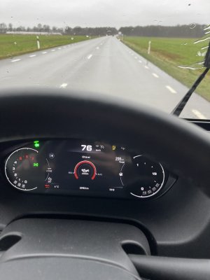

Varningen som dök upp, efter drygt 3 mils körning och mer än 24 timmar efter påfyllning.

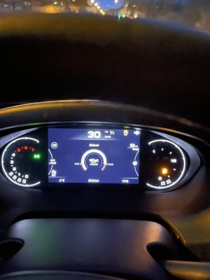

Såhär såg nivåmätaren ut då

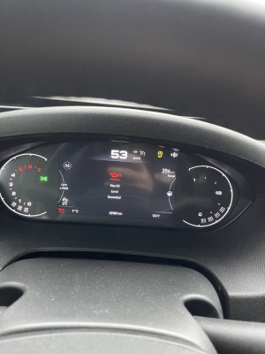

Mer än 10 mil efter att verkstaden fyllt på ny olja i rätt mänggd så släcktes varningen och nivåmätaren såg
rätt ut.
Visa bilaga 237298
Visa bilaga 237299
rätt ut.
Visa bilaga 237300
