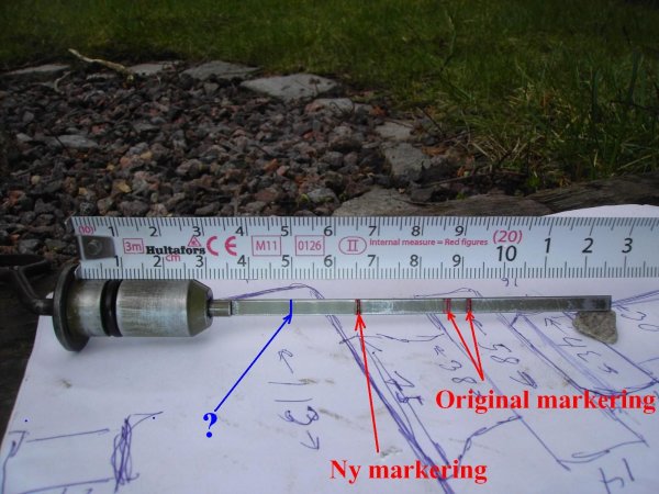

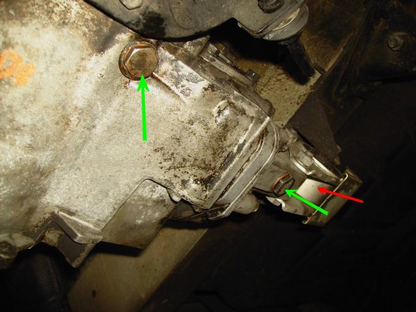

:oops:Hej, jag startar den här tråden för att komplettera Vägkung's frågor under Husbilsdoktorn angående oljebyte i växellådorna -82 till -94/-95.
Först originalsträcken på stickan vid 9cm. och de två andra nivåer som finns att läsa om.

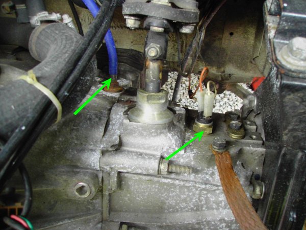

Oljepluggarna går inte att missa. Gröna pilar. Kolla gärna bakre växellåds/motorfästet för gummit kan se skapligt ut men är ändå ofta trasigt och helt av om det aldrig blivit bytt. Röd pil.
Fyller gör man genom hålet till backljuskontakten. Höger grön pil. Dra inte åt den för hårt, för godset i den är tunt så den kan brista. (Jag vet :oops:)

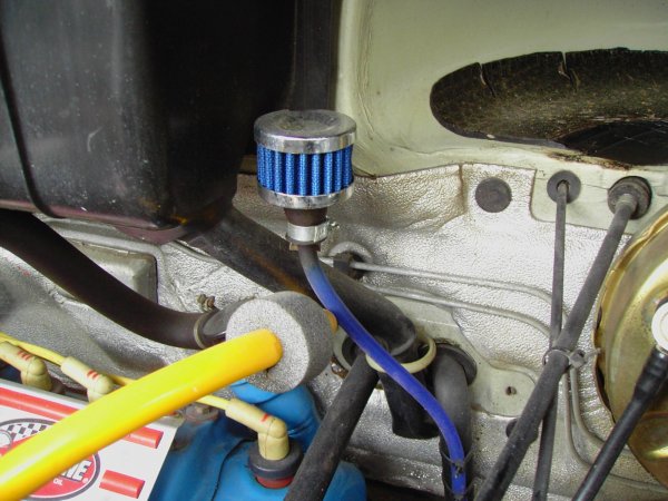

Ventilationen är vid gröna pilen till vänster. Original sitter det en liten kopp på den som man skall kolla så att den rör sig. Jag lödde på en slangnippel och drog upp en slang.......
......till ett filter i stället.
Lycka till. M.v.h. JANKRO.

Hejsan Jeepkungen. Nej all olja kommer inte ut genom en plugg. Det finns mellanväggar inne i lådan som delar den. Men de är lägre än ordinarie oljenivå, så fylla går lättast att göra genom backljuskontakten och när nivån är högre än mellanväggen i det utrymmet så rinner den över till det andra utrymmet, sedan höjs nivån i båda över väggens höjd.
Vid tömmning så töms bara utrymmet vid pluggen helt, och det andra har nivån kvar i "väggens" höjd.
Eftersom lådan blev full med ca.12dl. olja så fanns det nog några dl. kvar vid främre pluggens utrymme också.

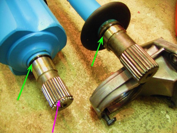

På vänster drivaxelsplines skall det sitta både en O-ring och en plastring för vattentätning, samt en gummiskiva för att hålla smutsen borta.
Nya packboxar kan du köpa på en kullagerfirma, CENTO, SVERULL eller liknande. Köp packboxar med dammtunga utåt. Det finns standard som passar men de är bara 7m.m. breda i stället för original reservdel som är 8m.m. men det gör inget.

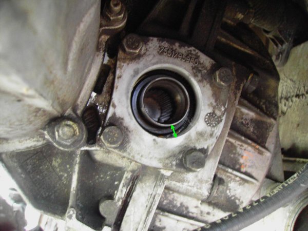

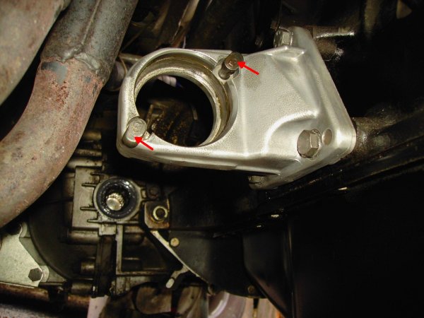

Vänster sida. Packboxen borta....Sitter och tätar där gröna pilen är.
Höger sida, hållaren till stödlagret. Bultskallarna som klämmer fast lagret i hållaren, röda pilar.
Vänster drivaxel med O-ringen som tätar för vatten - grön pil.
Snäppringen rosa pil.
Höger drivaxel med O-ring och liten plastring innanför - grön pil, samt gummitrissan på axeln, men utan snäppring.
