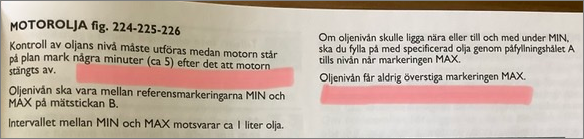

Vid en tidigare service tillfälle byttes olja och filter och enligt fakturan fylldes det på 6,5 liter vilket stämmar med manualen som följer med bilen. (130 Multijet)
När jag kollade på stickan så var nivån ungefär lika mycket över max som avståndet är mellan min och max. (Mellan min och max är det 1 liter enl manualen)
Kan det vara så att verkstäderna suger ut oljan istället för att tappa av den via "oljetrågsbulten" och inte får ut allt?
När jag nämnde det för verkstaden att nivån är för hög, så följer de bara Fiat's rekommendationer och säger också att Fiat har höjt mängden för några år sedan.
Jag kikade i tidigare fakturor och där står 5,3 liter de första åren, och de senare åren 6,5 liter (bilen är från 2011)
Ska man tolka det som att Fiat vill att nivån ska vara över max-sträcket?
Om de ändrar rekommendationerna, borde rimligen också oljestickan bytas ut.
Visa bilaga 236138
Stämmer nog inte. Du bör nog tappa/sugar ur olja snarast så du hamnar i rätt nivå. För mycket olja kan ge läkage och i värsta fall orsaka runaway engine.

Jag byter oljan och filter själv på 2,3l 160hk ,5,7l är rätt mängd strax under övre strecket på oljestickan!
