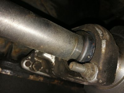

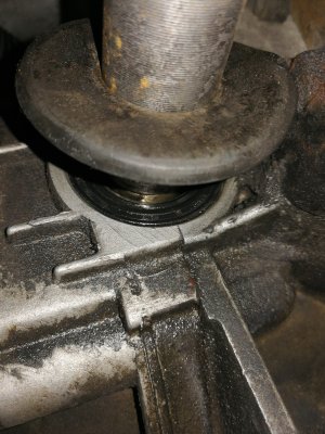

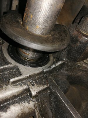

Fiat Ducato bensinare 1989 års model.
Det läcker olja från höger sida på växellådan. Drivaxeln och packboxen bytes på en verkstad.
Det var inget läckage innan delarna bytes. Verkstan hade en del bekymmer att få tag på rätt delar till bilen.
Till slut lyckades dom få tag på delarna. De tog loss den gamla axeln för att mäta den innan de beställde en ny.
Stödlager saknades på den nya axeln. De fick skaffa en annan axel. Då passade inte stödlagret i fästet. Jag sa till dom att de fick lösa det. Stödlagret låser fast drivaxeln i rätt läge, så det går inte att skippa lagret.
Tillslut lyckades dom få ihop allt. Det bakre växellådsfästet bytes ut i samma veva.
En sak som jag reagerar på är att inget har rengjorts innan de påbörjade arbetet.
Jag torkade bort en del smuts innan jag tog bilderna.
Jag har talat med verkstan. Vi kom överens om de ska kolla på bilen en bit in i augusti.
De bytte båda framhjulslagren för en del år sen. Har fungerat utan problem. Ganska svårt jobb på de här gamla bilarna.
Fel packbox eller fel monterad. Jag har läst i Jankros tråd om renovering av växellåda att det saknas en stoppfläns för packboxarna i växellådan. Det ser ut att vara en med dammtunga. Eller fel drivaxel.
Några idéer

Hej :), ja det är underligt att det skall påstås vara så svårt med reservdelar till de här bilarna, möjligen kan det vara att det finns fortfarande för mycket bra billiga delar att köpa, eller också är det att verkstäders mellanhänder inte kan eller köper från rätt ställe, men......
Tätningen/packboxen har faktiskt inget med drivaxeln att göra på den här första generationens växellådor för tätningen tätar mot en "hylsa" som är slät på utsidan och med splinesen på insidan som kommer ut ur växellådan (så man kan dra ut drivaxlarna på de här lådorna utan att det läcker olja).
Man skall ha på rejält med molybydenfett på splinesen så det inte kommer in vatten så det rostar därinne, och särskillt på vänstersidan där det sitter en snäppring som håller fast drivaxeln i lådan, rost där så får man inte ut drivaxeln om man har otur.
Den här hylsan kan ju vara både rostig och ful längst ut där gamla packboxen inte skyddade den. Man behöver kolla tätytan, göra den ren och ev. slå in packboxen liiite längre än den man tog bort så ytan på hylsan är frisk där packboxen skall täta... och det går ju eftersom, som du skrev det inte finns något stoppfläns att slå in packboxen mot och man får vara försiktig så man inte får in den för långt. Men det hör väl till grunderna kanske.
Men bortsett från det med dålig/ful tätyta på hylsan så finns det en annan sak med packboxar (som jag vet har förekommit på dessa lådor och som gör att det läcker) och jag tror jag ser det felet om man förstorar upp bilderna (den i mitten) fullt.
Eftersom det inte finns någon stoppkant för packboxen så gäller det att fixa till något eller ha jättekoll när man slår in den, dels tillräckligt långt så man kommer liiite förbi ev. dålig yta som sagt, men också att den måste vara plant inslagen, alltså ???, i rät vinkel i för hållande till axeln/hylsan, om packboxen sitter snett inslagen (besvärligt att förklara) så sitter ju tätningstungan på tätningen inte rakt mot hylsan och när hylsan snurrar så vobblar ju tätningstungan mot hylsan och fungerar nästan lite som en pump som vobblar ut olja.

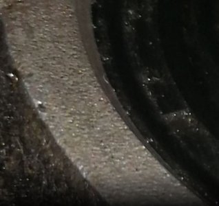

Om man förstorar upp mittenbilden och tittar nerifrån packboxen och förflyttar sig uppåt åt vänster så ser det ut som en grå kant som visar att packboxen är inslagen snett och kanske inte tillräckligt för bra yta på hylsan. Gråa ytan blir bredare och bredare...... Bilden kan ljuga men det ser ut så, och då sitter ju tätningstungan lika snett på hylsan.
Just det här har jag påpekat några gånger under åren och fixat till själv åt de som bytt själva två gånger (båda på ställplatser) och det har faktiskt blivit tätt. Det går ju att fixa på höger drivaxel utan att plocka bort något bara man är försiktig så man inte får in packboxen för långt för då behöver man börja om med en ny igen.

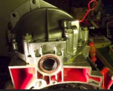

Här syns packboxen täta mot hylsan och drivaxeln skall alltså in i hylsan utan kontakt med packboxen.
Det kan gå att få tätt på plats med ett drivdorn och liten hammare om nu packboxen av någon dålig anledning är snedmonterad som det ev. ser ut på bilden, och/eller ev. aningen för lite inslagen, och naturligtvis att tätningstungan inte har blivit skadad av dålig tätyta på hylsan redan.
M.v.h. JANKRO.
Ps. Jag har en känsla av, men minnet sviker lite efter alla år, att skall inte packboxen, förutom att den verkar sitta snett, in längre som på min bild ??? Men det kan kanske vara olika var den satt från början, för det borde de ha koll på, eller ?

Tack för svaret. När jag låg under bilen kollade jag just på om packboxen satt snett. Det såg ut som att den inte sitter helt rakt precis som du beskriver. Det gick att vicka fram och tillbaka pyttelite på drivaxeln. Det såg ut som axeln greppade tag lite i dammtungan så att den smala kanten vek sig lite. Svårt att beskriva. De rundgående räfflorna på axeln greppade låg emot dammtungan. Ska räfflorna ligga emot packboxen? Borde inte axeln vara blank just där. Kan det vara fel längd på axeln. Det såg ut som att packboxen ska in lite längre precis som du beskriver. Om p-boxen är 8 eller 10mm tjock vet bara verkstan. Jag såg din beskrivning att man inte bör använda 10mm.
Jag misstänker att axeln plockades loss flera gånger under arbetet.
Lite backjobb till verkstan.
Bilen går i varje fall att köra.
/Åke

Hej, lite svårt att se helheten men troligen skall packboxen in en bit till så mer av hylsan sticker ut och dessutom skall den ju sitta rakt naturligtvis.
Undrar om de putsade av yttre ytan på hylsan innan montering av packboxen för då ser man ju efter lite fundering hur långt packboxen skall in för att få slät yta att täta mot. Ja.....?

Jag har funderat lite mer på min packbox och är rätt säker på att boxen bör vara inne en bit som man ser på den bilden... Men...
