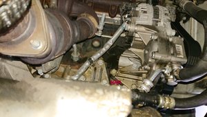

Läckte ändå och jag lämnade den till Fiat Professionalverkstad. Oljetrågspackningen sa man. Byttes. Körde ca 500 mil. Ny besiktning. Fortfarande oljeläckage. Gjorde själv rent och tyckte det läckte någonstans kring styrservon, dvs högre upp än oljetråget. Läckan syns till vänster i bakre kanten av oljetråget sett framifrån.
Åter till samma verkstad. Oljetrågspackningen igen sades det. Byttes. Hämtade bilen idag och körde hem ca 3 mil. Kröp under och noterade fortfarande oljeläckage i samma område som förut. Borde varit snustorrt. Således helt osannolikt att det är oljetrågspackningen som läcker. Har fått ny tid på måndag.
Markerat på bilden med rött "HÄR" i området där jag tror läckaget kommer ifrån. Bild dessvärre efter avtorkning av olja.DSC_3439.JPG

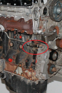

Undrar vad denna slang innehåller?
Kan det vara läckage på denna eller på banjobulten eller
mellan kåpan och motorn i samma inringade område.
Det kan vara läckage från delning mellan motor och nedredelen (Ramlager överfall)
men det ser ju ut att komma uppifrån bakom generatorn.

Haft bilen på verkstad igen. Med all sannolikhet läcker det mellan lättmetalldelen (som ligger mellan motorblocket och oljetråget) och motorblocket under servo och generator. Man måste plocka bort så mycket så denna verkstad kan ej göra det. Har inte rätt typ av lyft.
