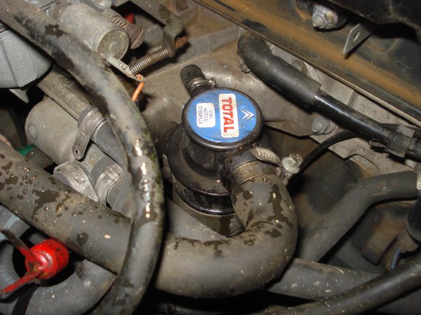

Blev lika förbryllad när jag skulle byta olja.
Jag lossade slangen under och tog en tratt på en halvmeter och stack i.
Är det blå ett lock då som man ska försöka få bort?

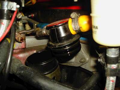

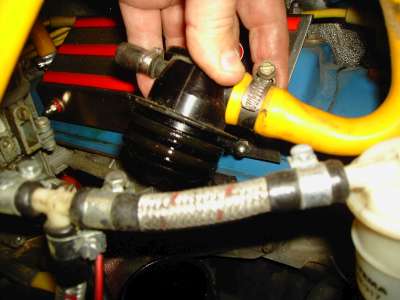

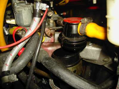

Hejsan issen, du är på rätt väg. Det delar sig lite längre ner bara. Kan faktiskt suga fast som sjutton om O-ringarna är torra.
Här kommer några bilder som förklaring.
Lycka till. M.v.h. JANKRO.

Sv: Oljebyte
Nu trillade poletten ner.
:yes:
Tack JANKRO för utförlig beskrivning samt dito bildkollage!
Ska försöka imorgon och se om jag får isär den,
är ju inte så lyckat om man behöver fylla på olja någon gång längs med vägen.
